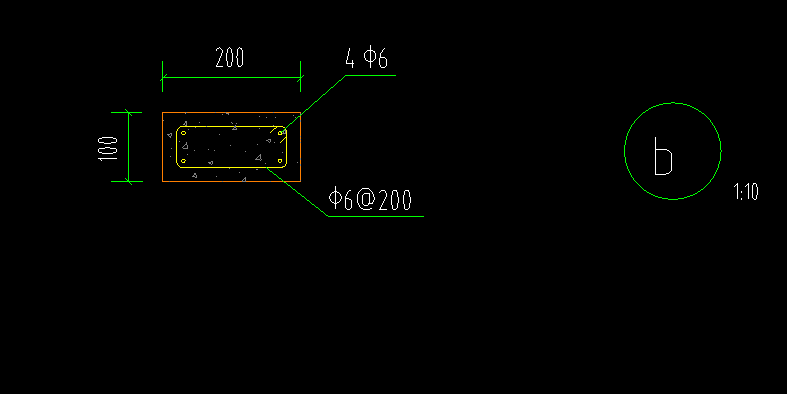

  • 老師,您看,這是結構設計總說明里說的,當時我是自動生成的,老師,這個結構圖跟建筑圖沖突了怎么辦

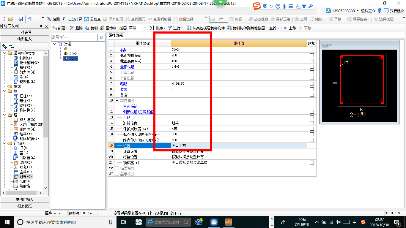

    另外,老師, 這個過梁的長度怎么修改呢,是應該居中布置么??

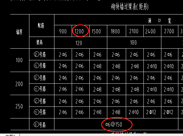

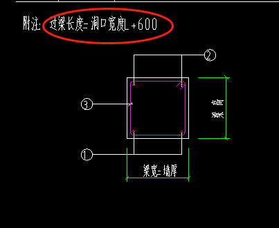

    你好:按照圖集120mm高度。過梁
    2018-10-30 20:08:14
  • 洞口寬是1.2m的,過梁長1.2m+600mm,過梁高120mm
