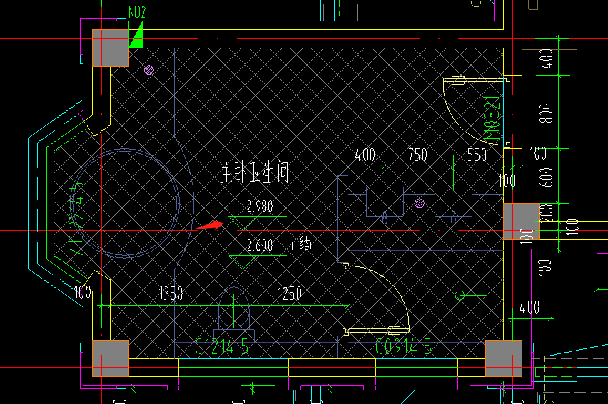

老師,像這種的,它給出了地面面層做法完成之后的標高,那我在布置這個樓地面的時候,是不是就要將其修改
是不是就是需要將這個標高改為2.98呢。還是說不用修改,直接默認即可

已采納你好:不用更改。

老師,是不是建筑平面圖給出的這種地面的箭頭的標高,就是說明,是這個地面做法全部完成之后的標高,對吧
舉個例子,假入層底標高是2.5,建筑平面圖給出的某個房間的箭頭指出地面標高是2.65。是不是就要把此處樓地面布置頂標高改成2.65
老師,是不是建筑平面圖給出的這種地面的箭頭的標高,就是說明,是這個地面做法全部完成之后的標高,對吧?
舉個例子,假入層底標高是2.5,建筑平面圖給出的某個房間的箭頭指出地面標高是2.65。是不是就要把此處樓地面布置頂標高改成2.65 補充問題:
老師是我當(dāng)時的設(shè)置失誤,當(dāng)時我沒設(shè)置負一層,所以造成了很多首層的墻要向下調(diào)標高。現(xiàn)在布置地面就這樣了
老師,您看這個,車庫的地面標高是-0.8,那我在布置這個樓地面的時候,需要將頂標高手動改成-0.8么。還是按照軟件默認的頂標高為層頂標高
老師,您看這個,車庫的地面標高是-0.8,那我在布置這個樓地面的時候,需要將頂標高手動改成-0.8么。還是按照軟件默認的頂標高為層底標高補充問題:
