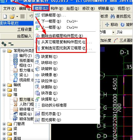

    各位老師好,請問鋼筋算量中如何對標準層進行復制,比如說4~16層為標準層,我在4層建好模型后,如何復制到其他樓層了,是把整個圖形都繪制上去,不僅僅是在定義里面復制。謝謝!
    用樓層復制功能復制就行了。

  • 4-16是標準層,您可以建標準層,就不需要復制的,軟件計算粗單層工程量
    報表內(nèi)就是合計標準層的工程量的
    如果是想要復制到其他樓層,批量選擇所有構件,復制到其他樓層

  •  選中要復制的構件,有一個復制到其他層,然后選擇要復制到的樓層,定義界面不用復制,構件的屬性隨著你復制屬性也就跟著到其他層了
