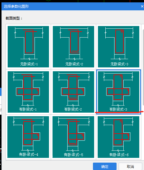

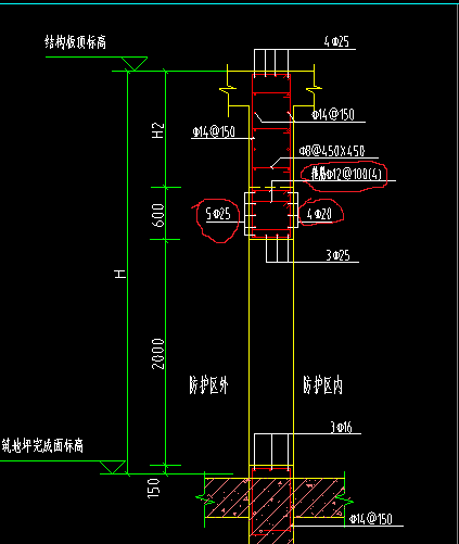

  • 老師們!請教人防口部鋼筋布置問題。
    人防口部的鋼筋布置~在軟件里面有些位置不能實現(xiàn)布置,應(yīng)該怎么定義來和設(shè)計圖紙一樣?謝謝
    你好:軟件里可以定義梁下部有臥梁的做法
    人防
    2018-10-20 08:36:07
  • 這是有梁式鋼筋布置
