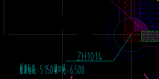

  • 想問一下這種一根樁有不同的標高,缺口處的標高怎么設(shè)置呀
    想問一下這種一根樁有不同的標高,缺口處的標高怎么設(shè)置呀樁
  • 答:預(yù)制樁缺口處的標高不用設(shè)置,按-5.15設(shè)置樁頂標高。
