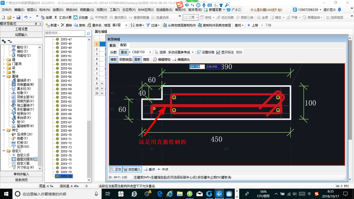

  • 尊敬的老師,您好,您看這個,老師,我這個是用直筋里面的箍筋畫的,然后我編輯了彎鉤,給設置了0度
    直筋彎鉤
    你好:不用編輯彎鉤的,用直筋,直線繪制。答疑解惑廣聯(lián)達服務新干線
