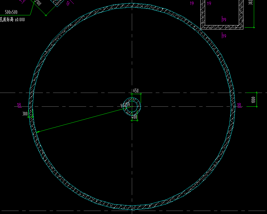

  • 老師這種圓形構件底部基礎該怎么定義?謝謝

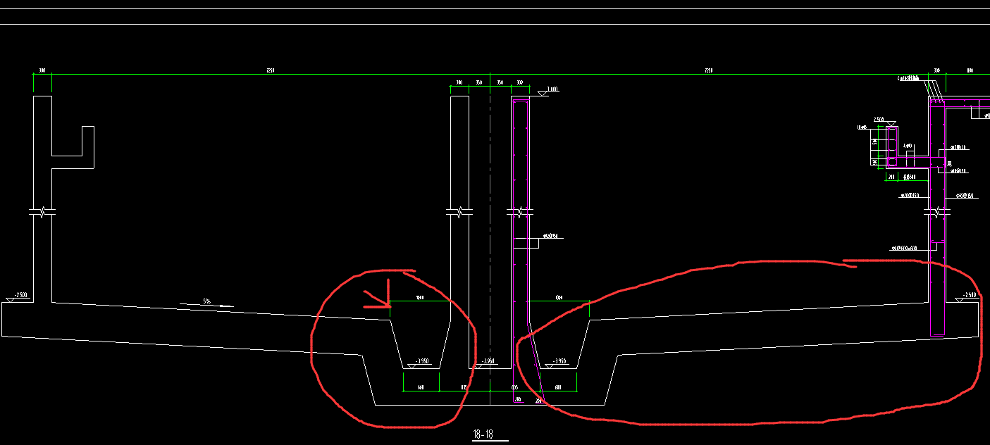

    如圖所示,老師底部的基礎有坡度該怎么定義呢?還有帶坑的地方怎么定義?謝謝了!坡度構件

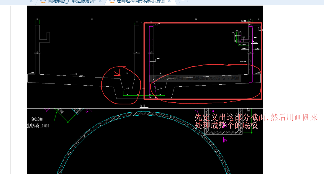

  •     建議用筏板構件設置
    2018-10-14 14:44:34
  • 基礎有坡度該怎么定義呢?還有帶坑的地方怎么定義?
    可以用自定義異形線構件來畫,先截面畫出截面再用畫圓的方法畫出整個底板.
