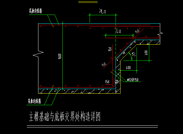

  • 獨立基礎與筏板交接,主樓筏板與地下室其他筏板厚度不同的交接

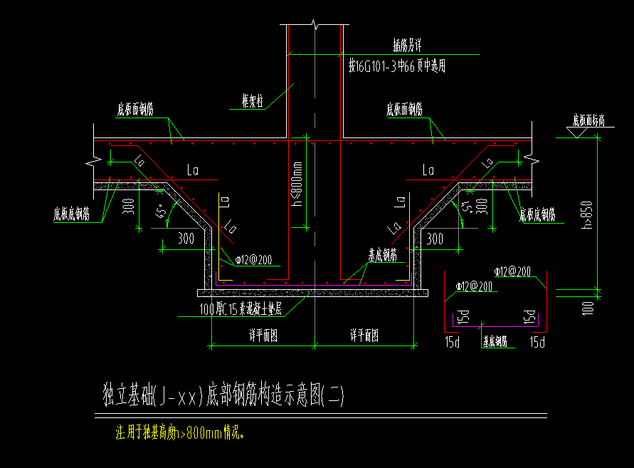

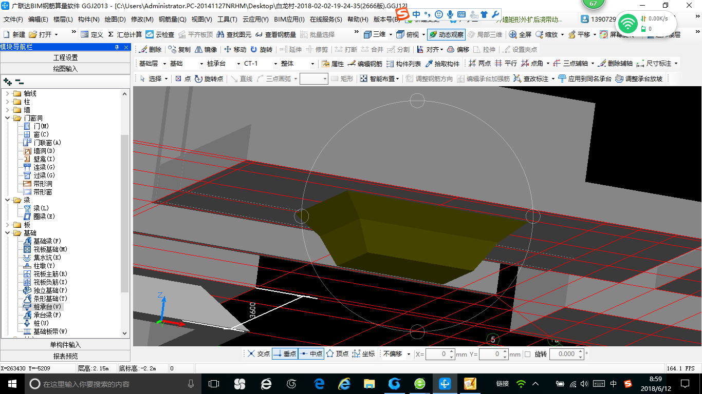

    陳工您好,請問下這種獨立基礎和筏板得這種交接怎么解決,還有主樓筏板厚度比地下室其他筏板厚度大很多要做這種處理怎么解決呢?用變截面和設置坡度都只能設置出圖三的全部變斜效果設置坡度厚度不同答疑解惑

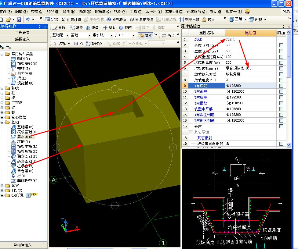

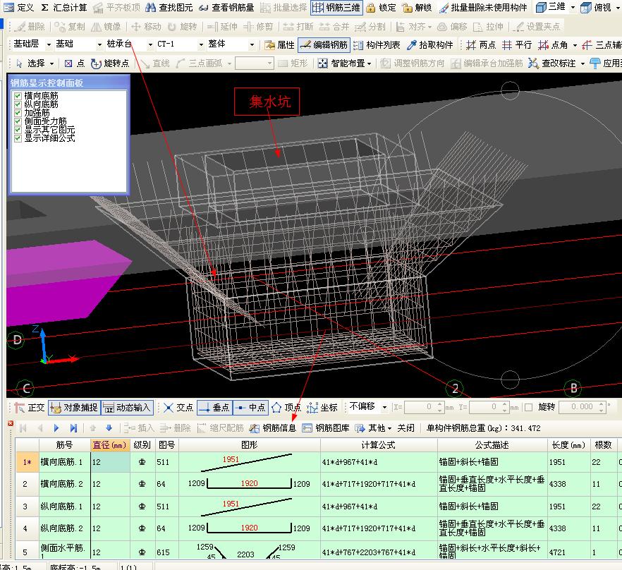

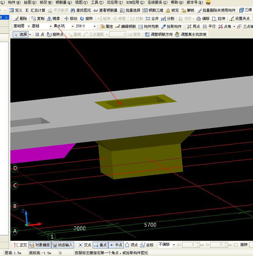

    答;用承臺代替,再布置集水坑的方法處理鋼筋問題。廣聯達服務新干線建筑行業快速問答平臺-答疑解惑設置坡度厚度不同

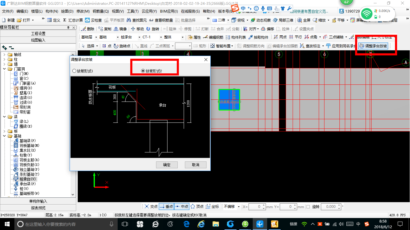

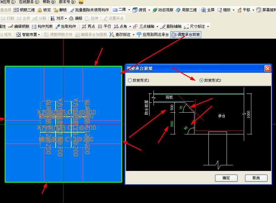

  • 你好:用樁承臺,使用調整承臺放坡。廣聯達服務新干線建筑行業快速問答平臺-答疑解惑
