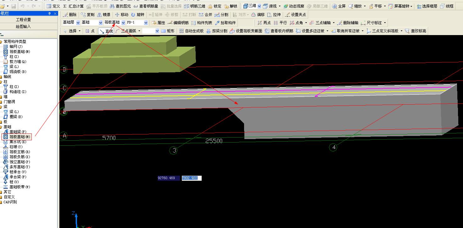

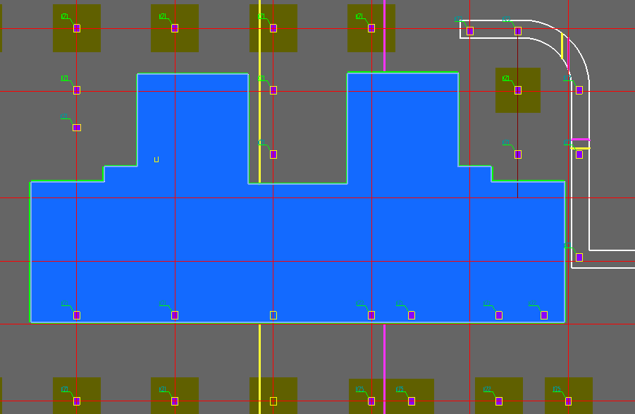

  • 還是剛才那個問題,獨立基礎與筏板交接的問題可以解決了,主樓筏板與地下室筏板的不好解決

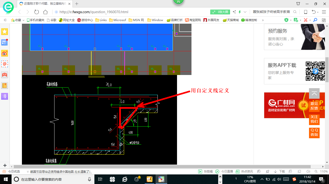

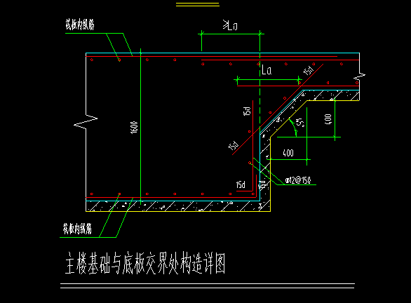

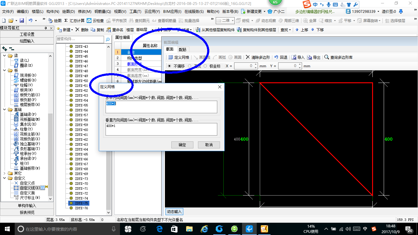

    謝謝您陳工,圖一的藍色區域是主樓的筏板,要與周邊地下室筏板已圖二的形式相接,如果整體使用您說的按樁承臺布置的話,如圖三中的電梯井就比較不好布置,能還是用筏板構件做出圖二的樣子嗎?樁梯井答疑解惑

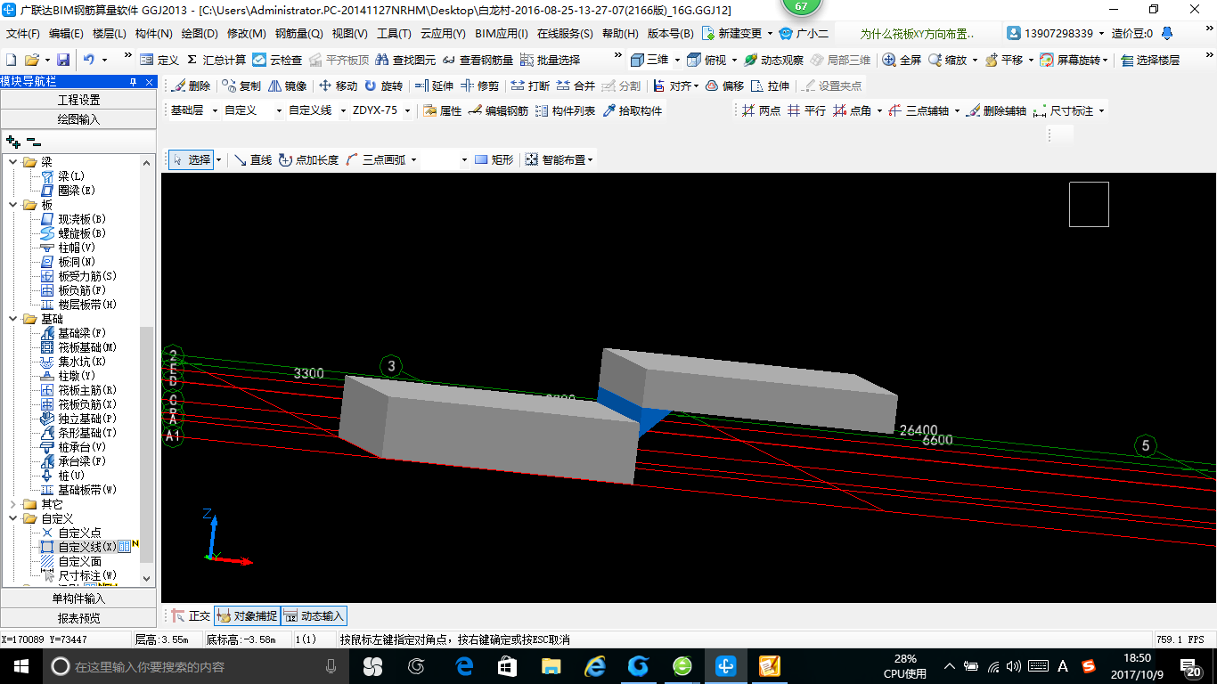

    答:兩塊不同厚度的筏相接,并設置斜角時,用設置筏板邊坡的方法處理。廣聯達服務新干線建筑行業快速問答平臺-答疑解惑

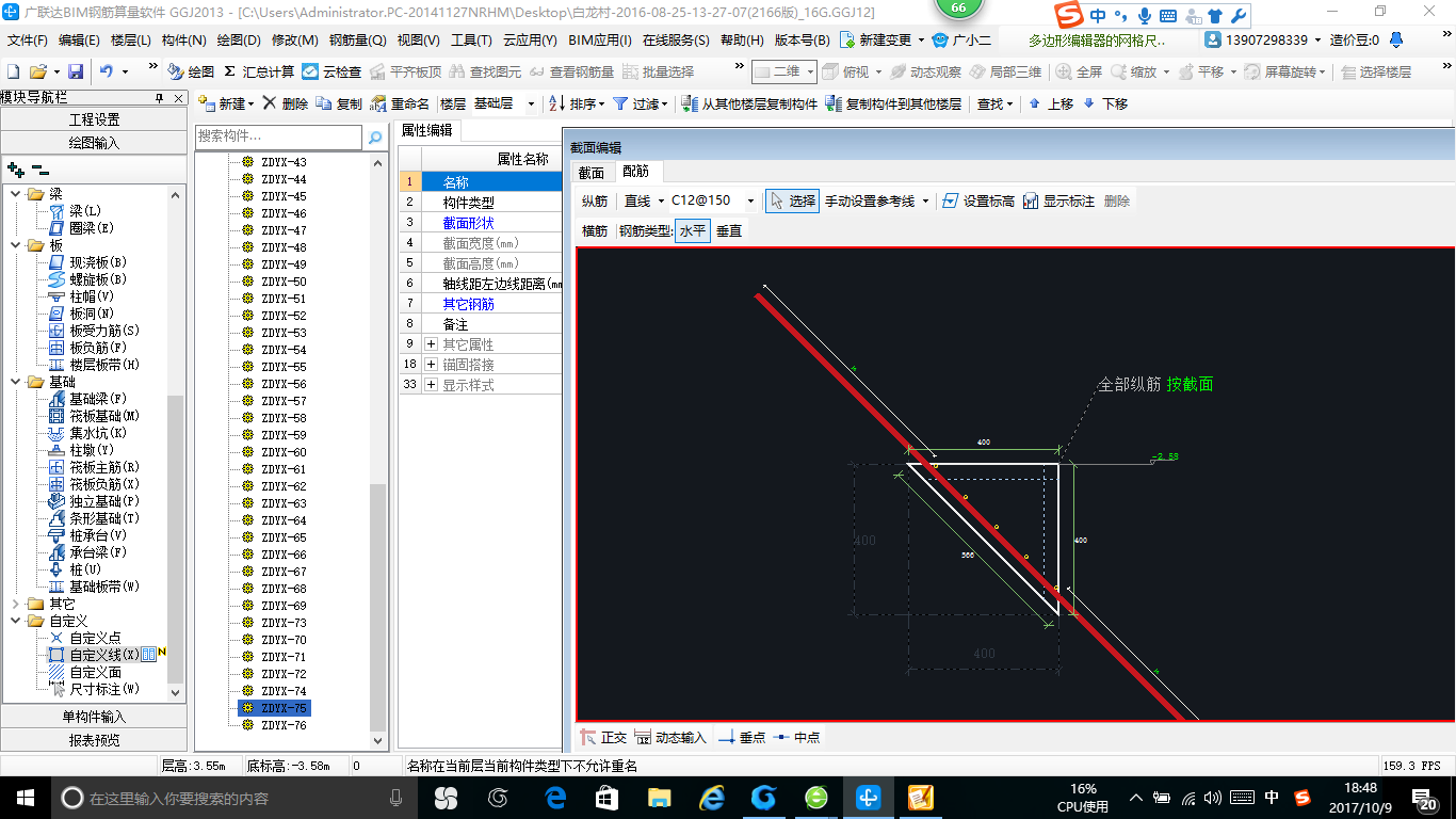

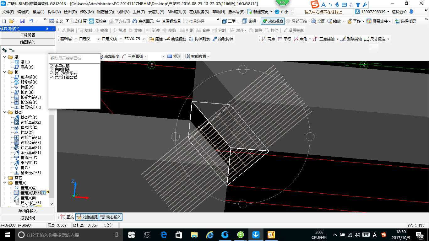

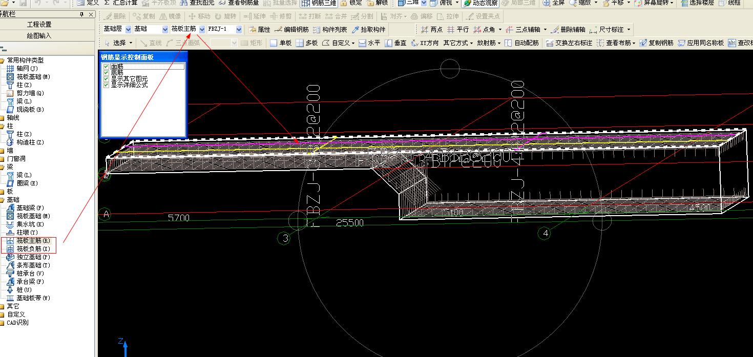

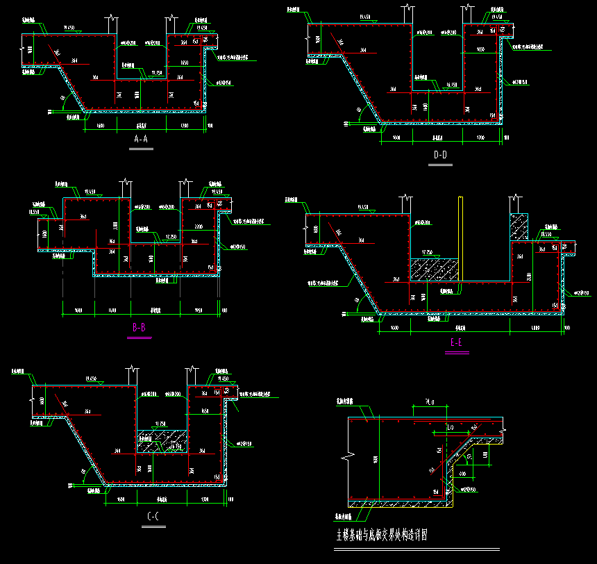

  • 你好:見附圖樁
    梯井答疑解惑廣聯達服務新干線建筑行業快速問答平臺-答疑解惑
