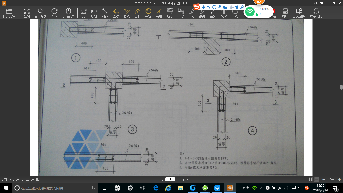

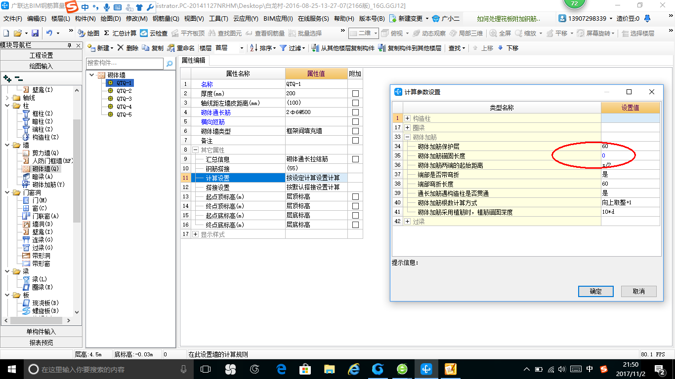

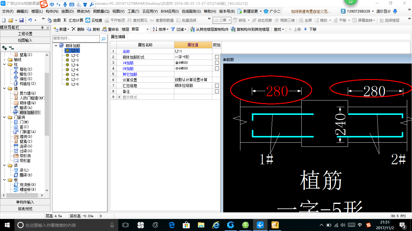

  • 填充墻與柱間設置拉結筋,沿柱高每500mm設2A6拉結筋,拉筋沿墻全長貫通,GGJ怎么畫

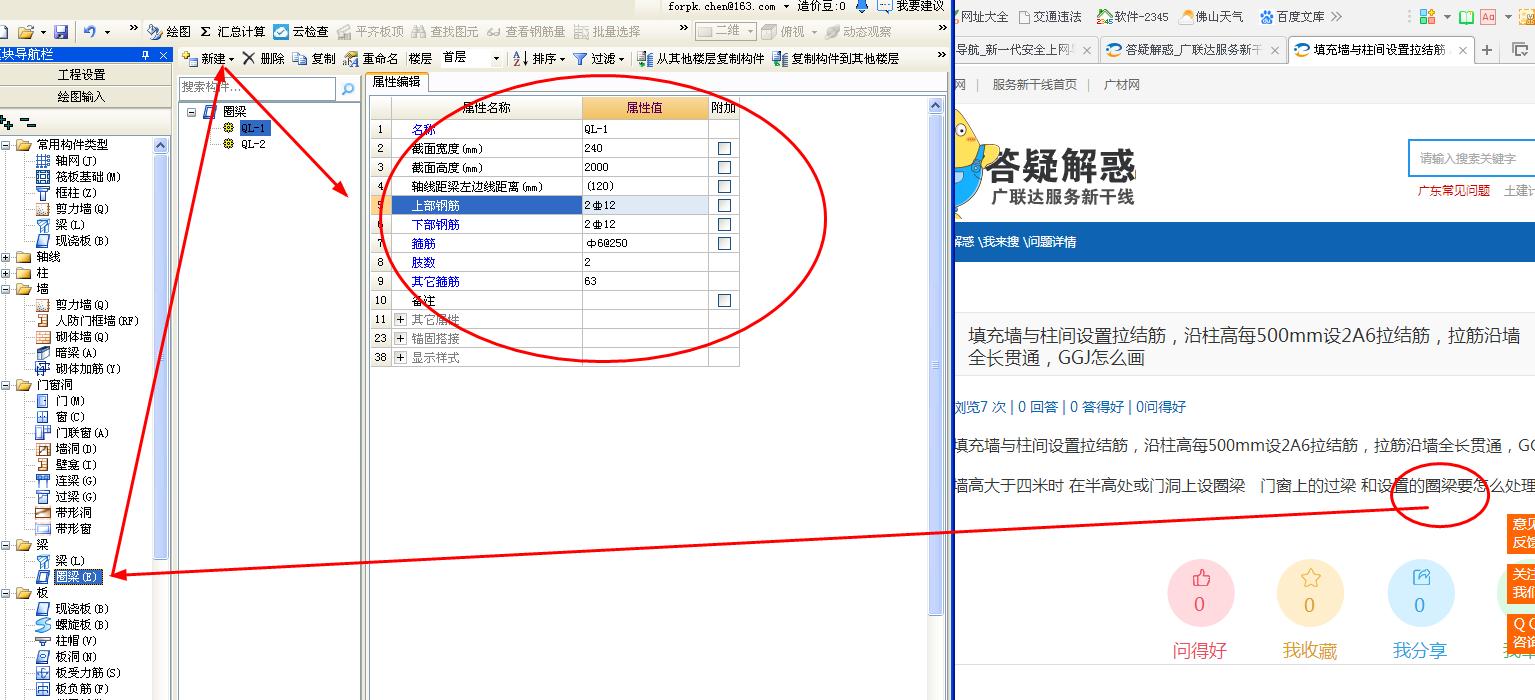

    墻高大于四米時 在半高處或門洞上設圈梁   門窗上的過梁 和設置的圈梁要怎么處理

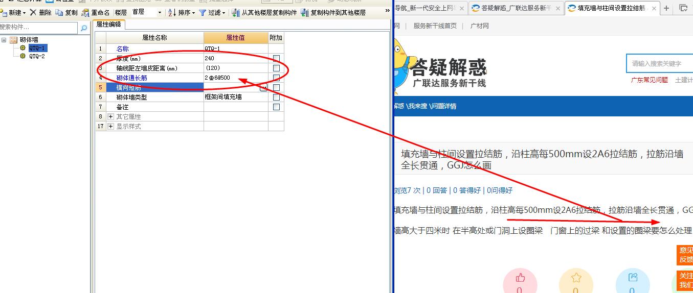

  • 用圈梁定義布置,設置好標高拉筋沿墻全長貫通
    2018-10-12 10:36:44

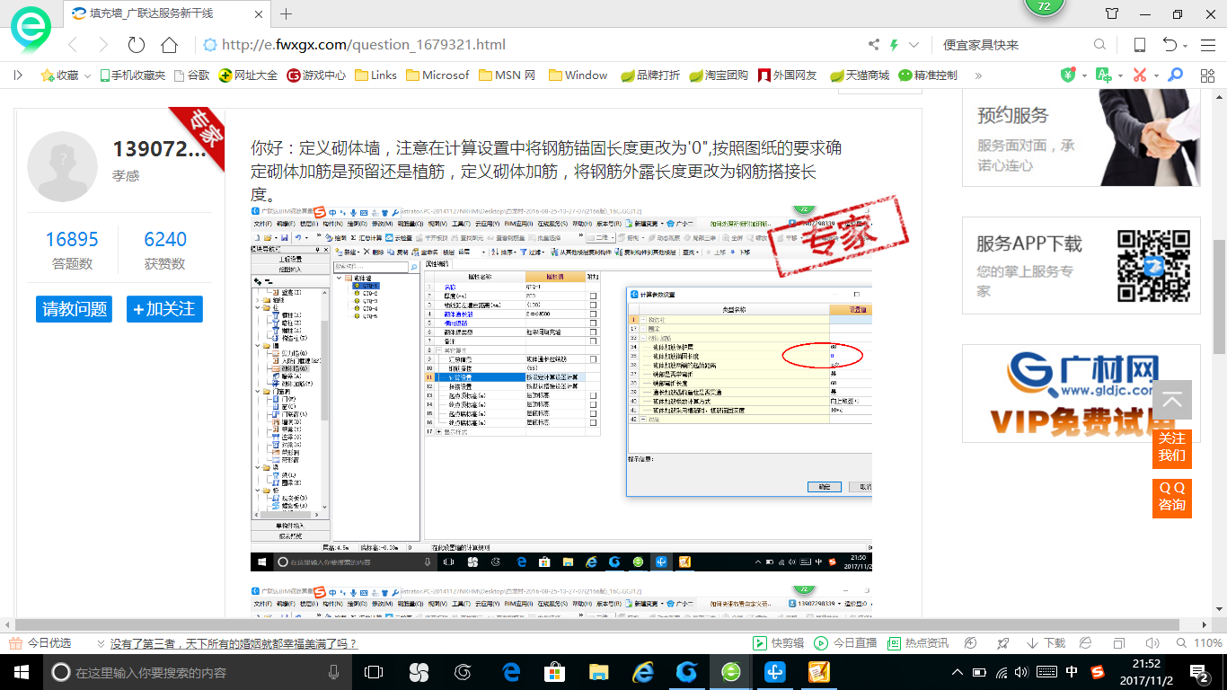

  • 答;建議用下圖方法處理。過梁答疑解惑
    2018-10-12 10:37:43

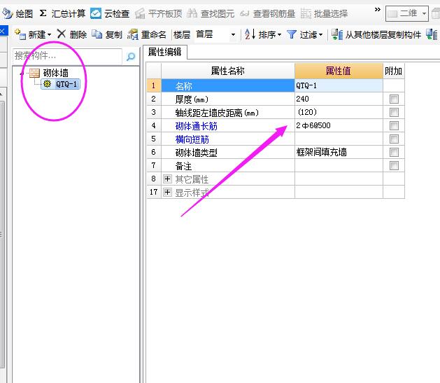

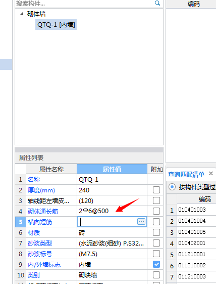

  • 墻面通長筋在墻體輸入算砌體加固筋,層高大于4米沿墻布置圈梁就行廣聯達服務新干線
    2018-10-12 10:38:28
  • 你好:門窗上的過梁用圈梁代替。建筑行業快速問答平臺-答疑解惑拉筋沿墻全長貫通過梁答疑解惑
    2018-10-12 10:40:32
