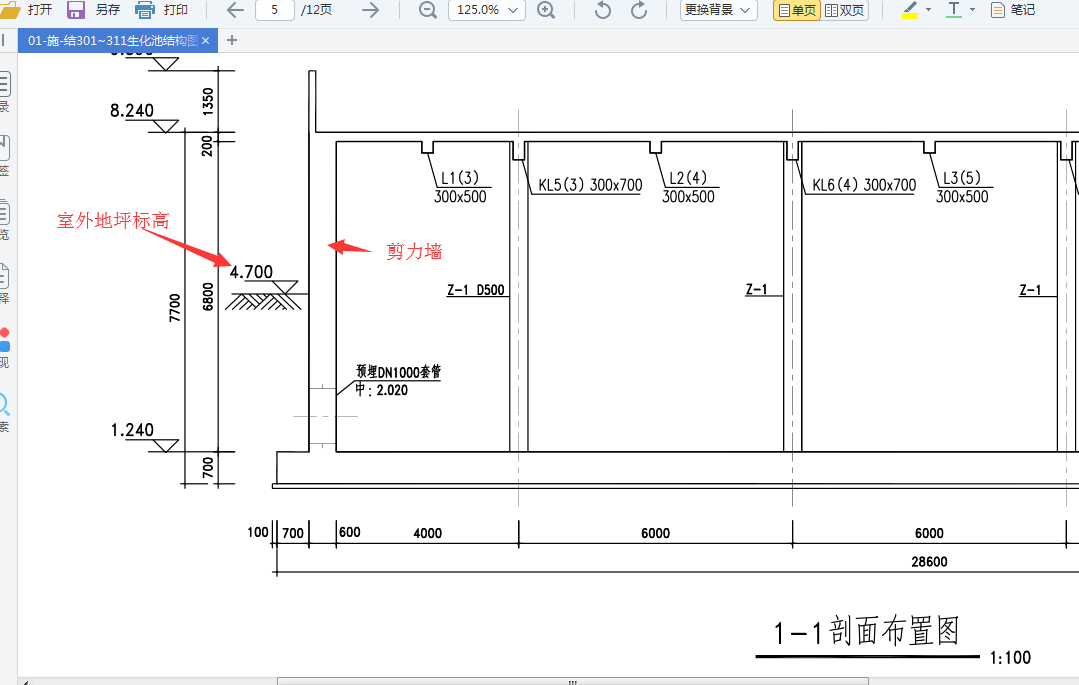

  • 圖中剪力墻應(yīng)該在負(fù)一層畫還是首層畫?
    圖中剪力墻應(yīng)該在負(fù)一層畫還是首層畫?(一半在室外地坪標(biāo)高以下,一半室外地坪標(biāo)高以上)首層

    你好:定義基礎(chǔ)層,負(fù)一層和一層,分布定義剪力墻。

  • 分開畫。

  • 這個要根據(jù)你新進(jìn)的樓層來決定,可以不新建負(fù)一層,直接在首層繪制。

  • 放在首層和負(fù)一層都行,具體樓層設(shè)置:放在首層你的樓層就是:基礎(chǔ)層 0.54-1.24 首層1.24-8.24 2層8.24-9.79
                                                                 放在負(fù)一層你的樓層就是:基礎(chǔ)層 0.54-1.24 負(fù)一層1.24-8.24 首層層8.24-9.79

  • 按施工工序,應(yīng)該在負(fù)一層繪制
