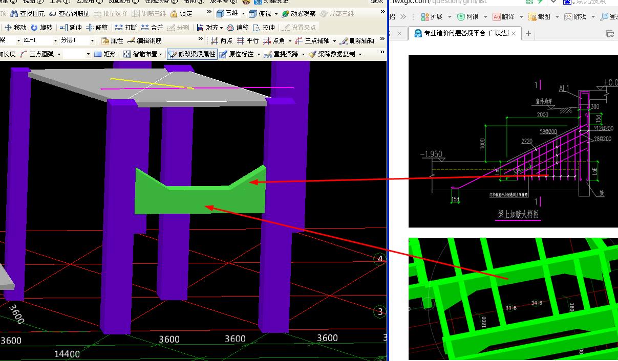

  • 梁加腋如何調(diào)整
    梁加腋在板上,而我畫出來(lái)在梁下。怎么調(diào)整加腋?置于梁上方,而不是下方
    梁加腋
    下方
我來(lái)答 收藏  舉報(bào)
    答:用構(gòu)構(gòu)件轉(zhuǎn)換功能,把它轉(zhuǎn)成基礎(chǔ)梁。腋會(huì)向上的。但梁的屬性發(fā)生化變,錨固長(zhǎng)度會(huì)變,注意修鋼筋長(zhǎng)度后,鎖定構(gòu)件。

  • 梁加腋在板上,而我畫出來(lái)在梁下。怎么調(diào)整加腋?置于梁上方,而不是下方
    用剪力墻畫,調(diào)整標(biāo)高
