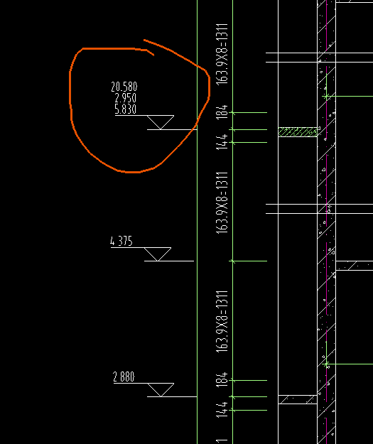

  • 數(shù)樓梯的時(shí)候遇到這種標(biāo)高怎樣處理
    數(shù)樓梯的時(shí)候遇到這種標(biāo)高怎樣處理標(biāo)高

  • 這里表示三層,三個(gè)標(biāo)高信息。

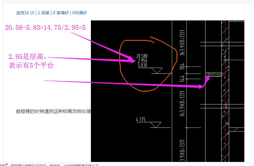

    好像不對(duì)。設(shè)計(jì)人的意思是從5.38開(kāi)始,一直到20.58,沒(méi)個(gè)2.95一層吧,共5層。
    還是問(wèn)問(wèn)設(shè)計(jì)人吧。
    2018-10-10 15:15:54

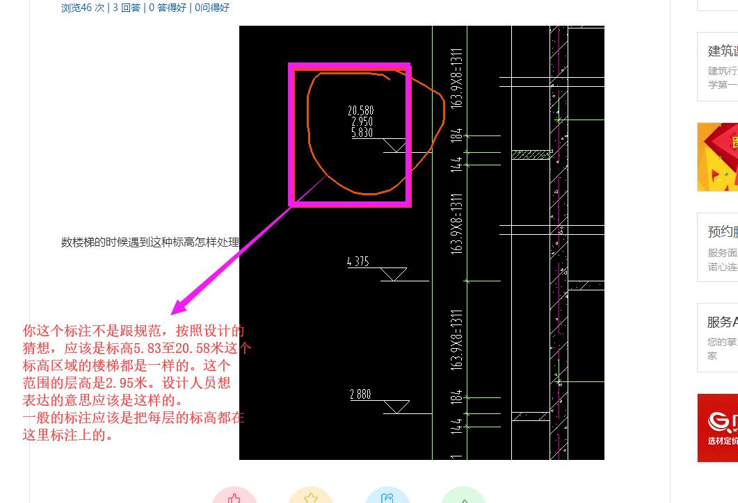

  • 這個(gè)是多層的,是標(biāo)準(zhǔn)層
    設(shè)計(jì)簡(jiǎn)化了
    都是一樣的設(shè)計(jì),所以,就是把樓層不高簡(jiǎn)單標(biāo)注一下
