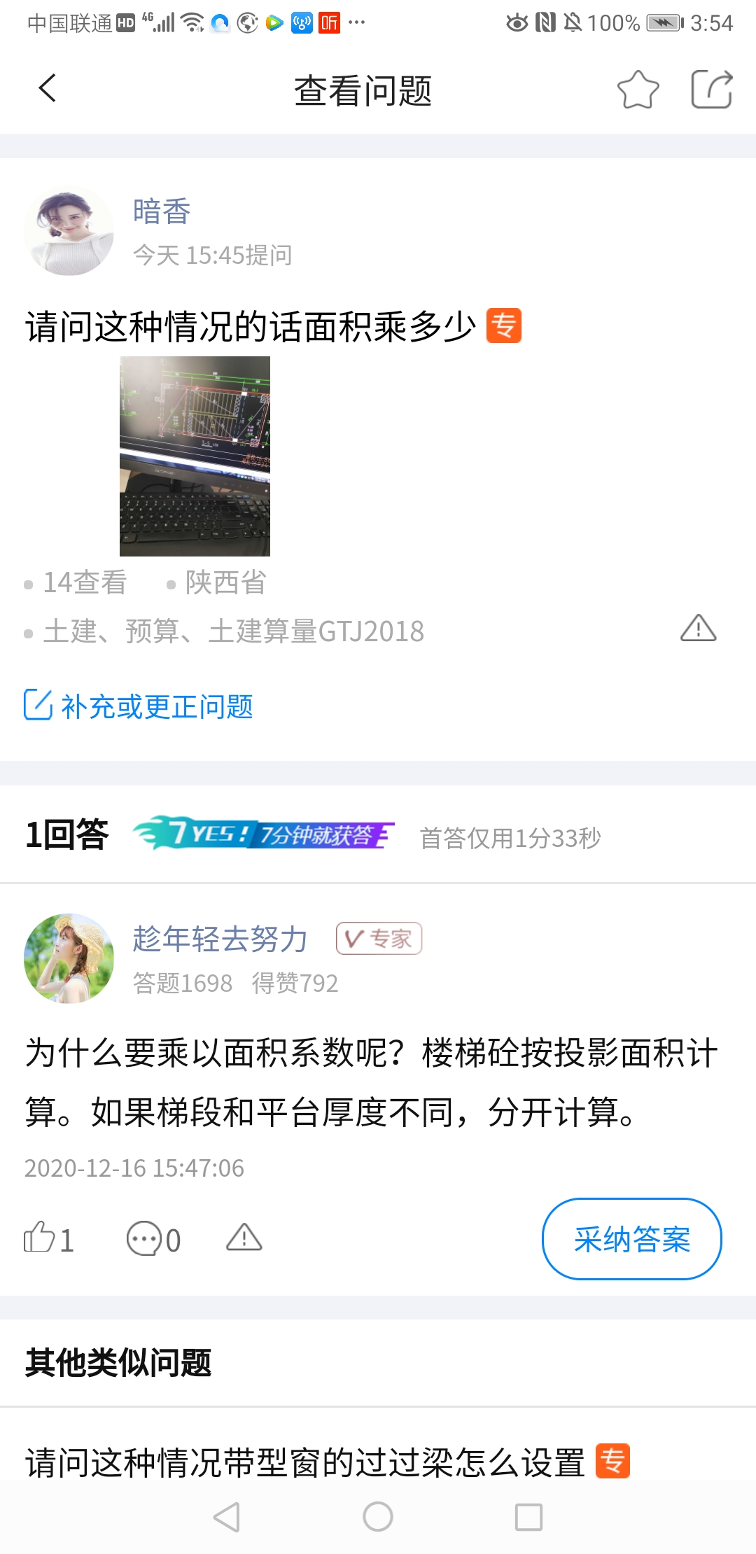

  • 請問這種帶好幾個標(biāo)高的樓梯,單層面積乘多少
    標(biāo)高
  • 按投影面積計算,不管你標(biāo)高多少,投影面積假如是一樣就是乘以多少層,只要中間有投影面積不一樣,就要分出來計算
    首次提交 2020-12-16 16:01:51  最近修改2020-12-16 16:01:52 (修改過1次)
  • 你好,這個不需要*的,你圖片這位老師說的應(yīng)該是別的省市的計算規(guī)則,陜西是按照水平投影面積*26.88m3/100㎡計算混凝土的。
    2020-12-16 22:29:13
