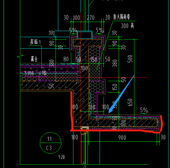

  • 老師 您好請問,這個模板面積為什么不包含上部。這個模板面積怎么算啊,底面和側面的的長度數(shù)值*總長度么
    頂面是不需要模板的呀。
    你沒到過現(xiàn)場?沒有見到過混凝土構件澆筑過程?
    見你你到現(xiàn)場實習看看。
    2018-10-07 19:40:02
  • 軟件一般是按實際普遍情況考慮的,實際做工的施工頂部不需要安置模板,這個可以問問現(xiàn)場施工員,所以軟件未考慮。
