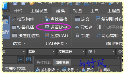

          第一步,導入圖紙后,在菜單欄“建模”頁簽的“CAD操作”分欄,點擊“設置比例”;

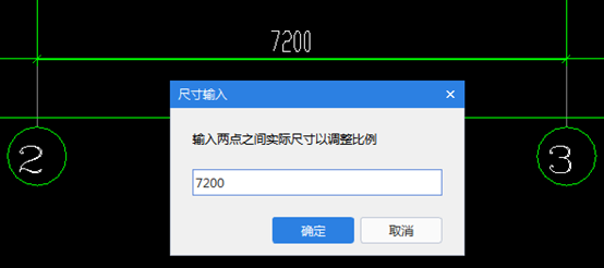

          第二步,根據軟件下方提示,利用鼠標點取兩點,軟件自動量取兩點距離,并彈出如圖對話框:
    導入布局
      第三步,如果量取的距離與實際不符,則在對話框中輸入兩點間實際尺寸如“7200”,點擊“確定”,軟件即可自動調整比例。
