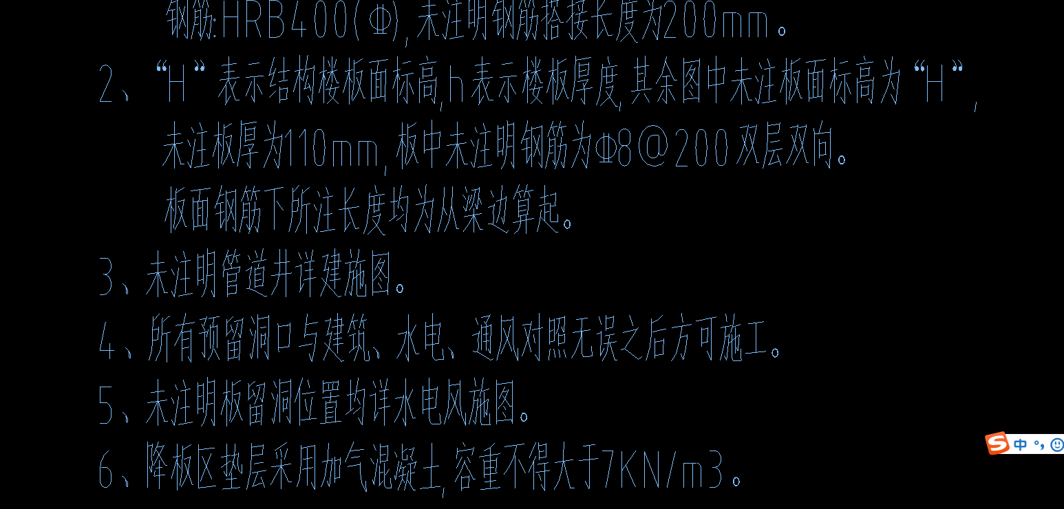

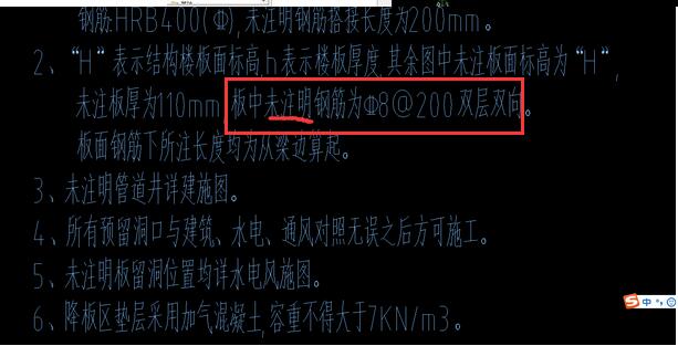

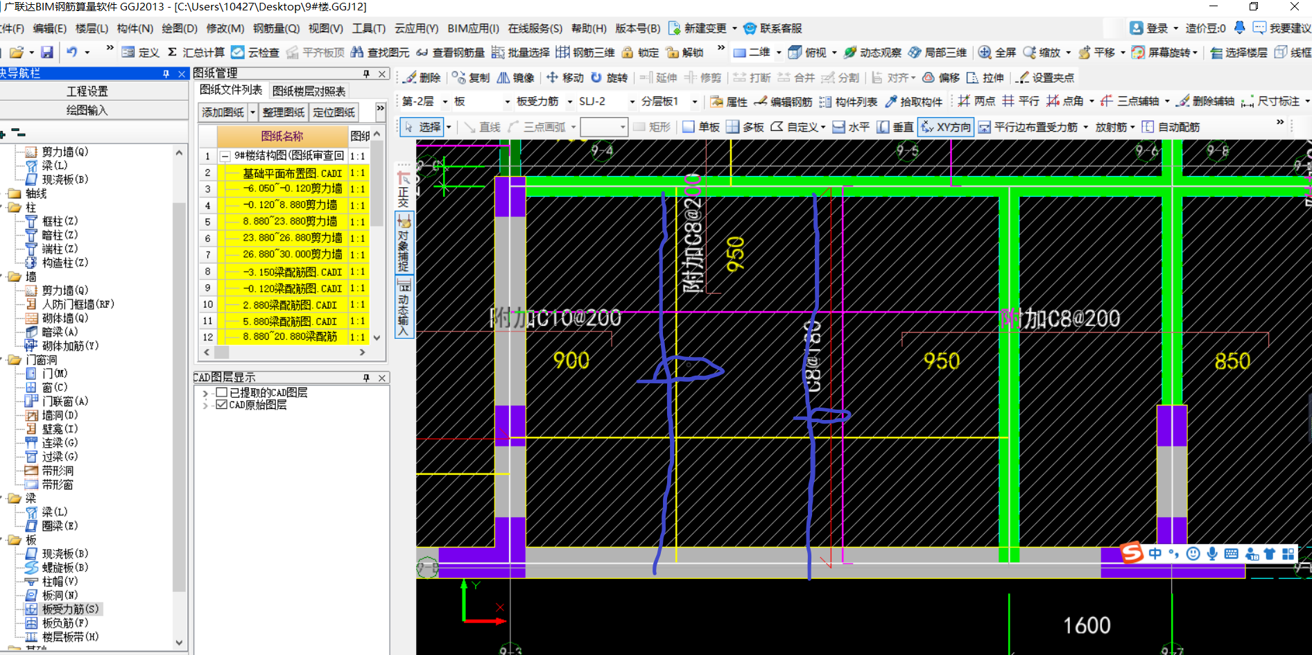

    未標注的事c8@200雙層雙向。。 但是圖里那紅色的線是c8@180   我是把那根黃色的底筋刪掉 然后編輯這跟紅色的?還是直接添加一根紅色的? 雙層雙向未標注
    補充問題:現在黃色的事c8@200的
  • 你好:圖中有底筋是C8-180,這里的底筋C8-200就不要布置 了
    2018-10-05 10:18:01
  • 說明中說的是未標注的,這個板已經標注了就必須按標注的信息布置計算,沒有標注的才是C8@200的。
    標注為附加的要附加重疊布置的。
