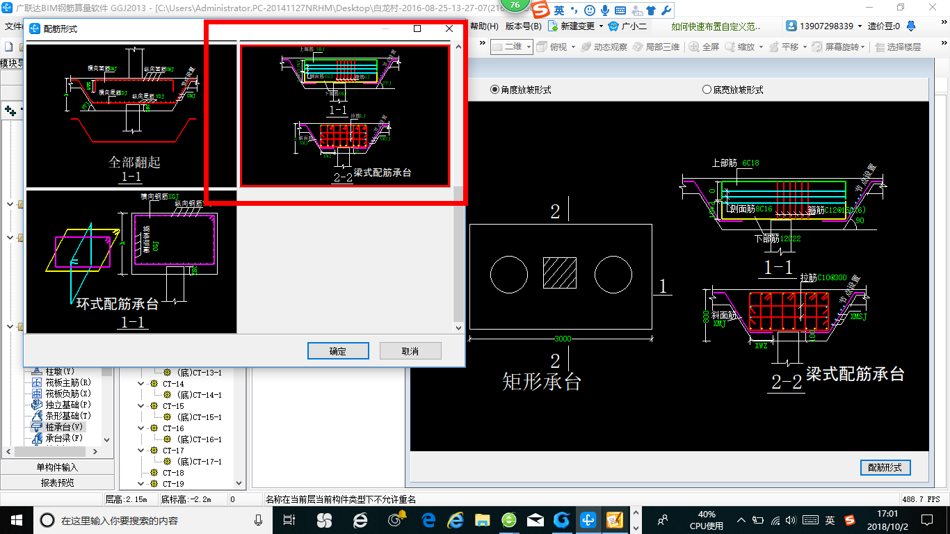

  • 這種樁承臺怎么設置?
    樁

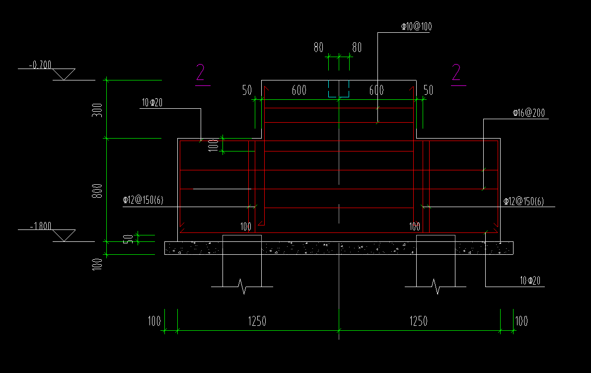

    你好:見附圖樁承臺
    2018-10-02 17:00:58

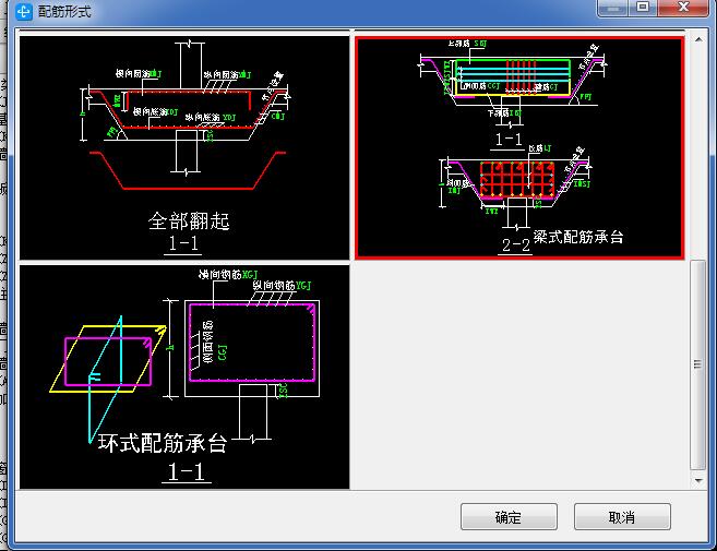

  • 可用梁式配筋方式設置
    廣聯達服務新干線
    2018-10-02 17:01:18
  • 凸出承臺300用柱定義布置,柱屬性中的縱筋構造設置為縱筋錨固,這樣柱的縱筋就是按其的總高度計算。承臺用梁式配置鋼筋定義。
    2018-10-02 17:02:01
  • 這個不好弄,如果分解建模,承臺只有兩端有箍筋,不好處理。
    直接在單構件輸入中輸入計算一下比較省事。
