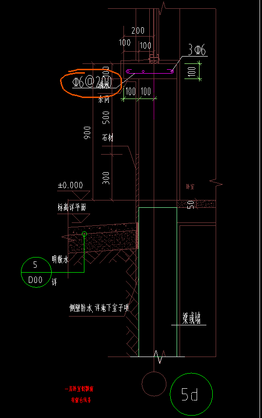

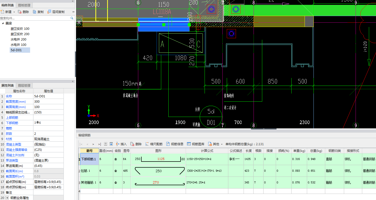

  • 節點中的鋼筋保護層厚度應該是多少?這個C6@200的鋼筋應該用拉筋還是其他鋼筋輸入?
    計算的第2列是用拉筋編輯的,第3列是用其他鋼筋編輯的。我看別人是用其他鋼筋編輯。事實上應該用哪一個?如果是用其他鋼筋編輯,保護層厚度是15對嗎?其他鋼筋保護層
    單邊按15mm
