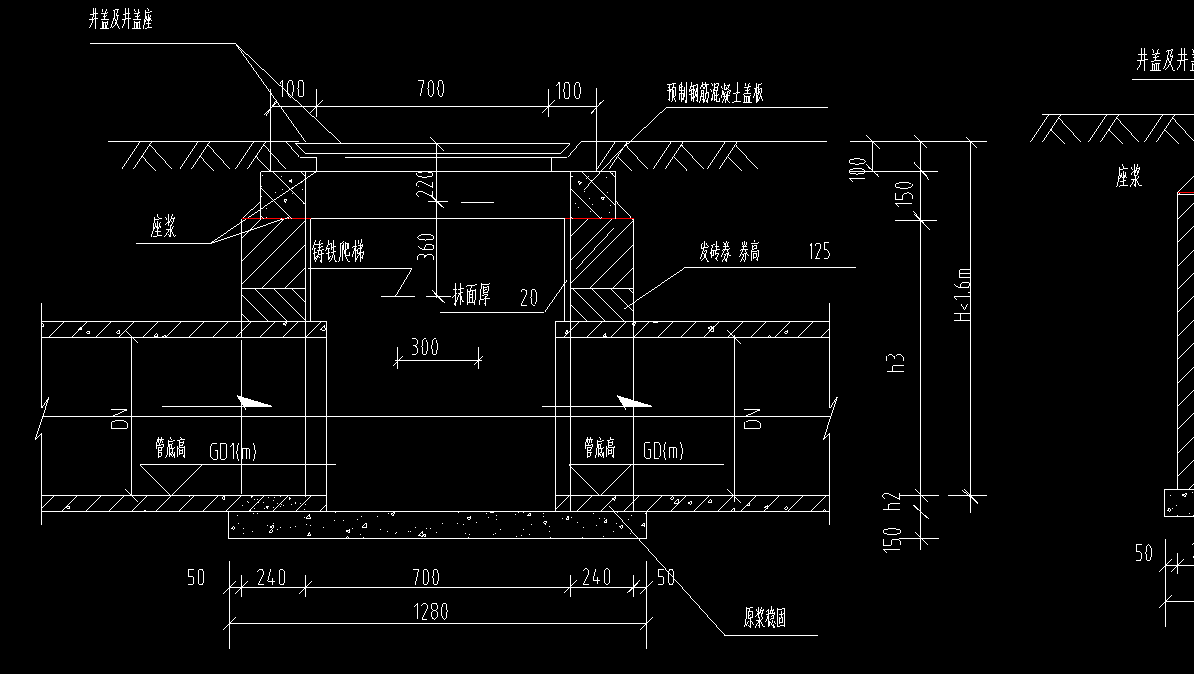

    問題1:管道埋深是2.98米,但是井大樣圖的右側(cè)寫著H<1.6米,那算量我是按照2.98的算還是1.6的算?如果按2.98算,那h3是2.98-0.1-0.15-h2嗎?
    問題2:h2的高度沒給,應(yīng)該怎么給?
    問題3:發(fā)磚券是怎么算量的?是直接算管的一半周長*墻厚*券高嗎?

  • h可以根據(jù)管溝高度算,第二條不明白什么意思
