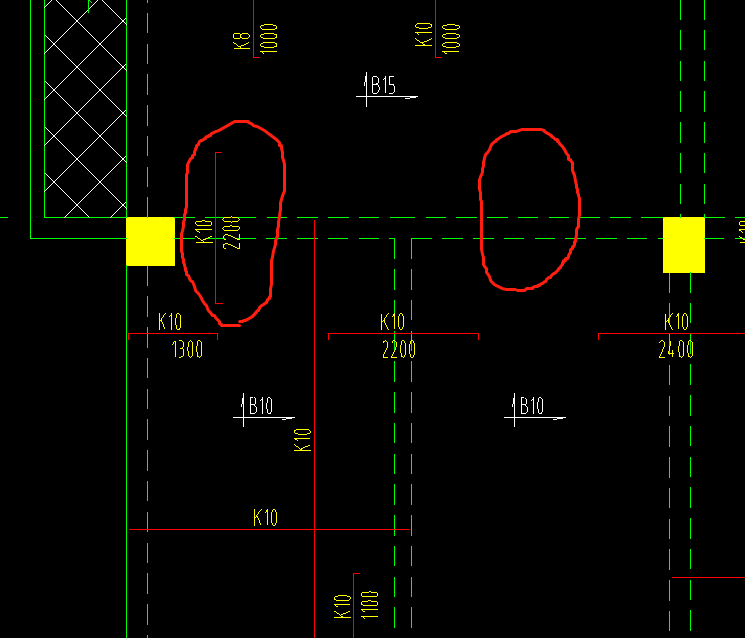

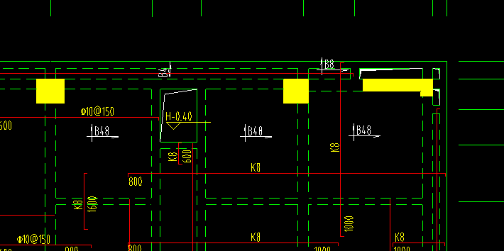

    問(wèn)題一,三塊都是B48的版,最右邊有垂直的跨板受力筋K8,其余兩塊板沒(méi)有,是不是也要根據(jù)最后邊板的垂直的跨板受力筋K8一樣布置。問(wèn)題二,圖中的左邊的B10與B15中間的K10負(fù)筋,右邊的B10板處沒(méi)有(紅圈位置),是不是也要畫(huà)上去? 負(fù)筋兩塊

  • 問(wèn)題一圖紙上沒(méi)有的就不布置了,按照?qǐng)D紙要求布置

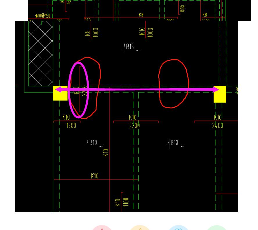

    問(wèn)題二沿整條梁拉通布置

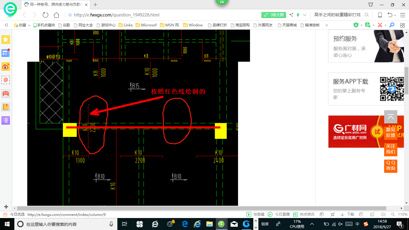

  • 你好:見(jiàn)附圖廣聯(lián)達(dá)服務(wù)新干線
