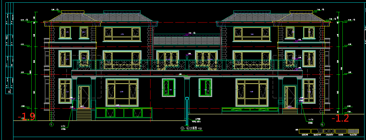

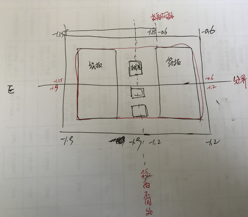

    老師,有個問題請教您,還的打擾您休息時間問您幾句,就是我在做土建算量基礎挖方的時候,東西南北,四個立面圖的室外地坪都有差值,都是不在一個高度的,我這個應該怎么設置啊,標高取平均值公司的人說可能不準確 室外地坪算量答疑解惑廣聯達服務新干線建筑行業快速問答平臺-答疑解惑
    去平均值是不太精確的,可以看一下各種高度的比例取一個加權平均的數據
    2018-09-26 13:06:47
  • 通常情況下都是取個平均值大致計算一下,如果非要計算準確了,就只能按最低的位置來計算,或者按最高的位置計算,然后其它位置手算
