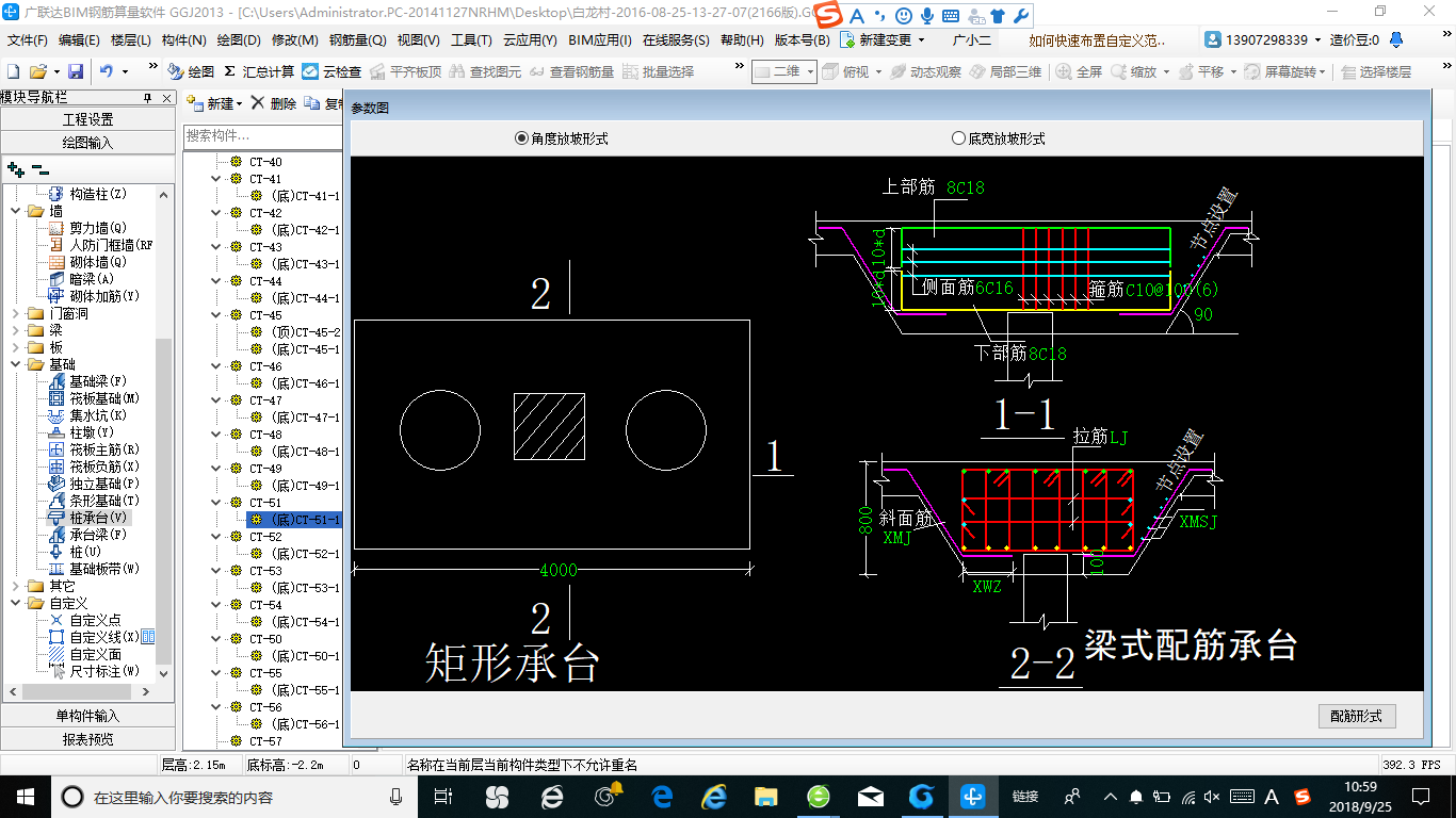

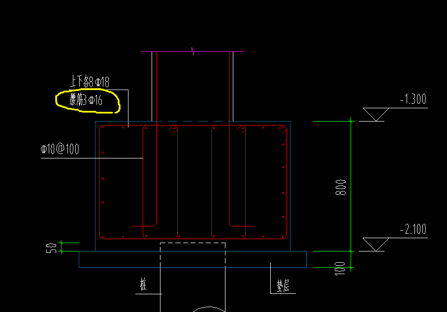

  • 老師,請問側面筋為什么是6c16?不應該是3c16嗎?謝謝
    老師,請問側面筋為什么是6c16?不應該是3c16嗎?謝謝 面筋側面
    你好:這是需要輸入二側面的總數量的。
    2018-09-25 11:34:17
  • 你好:一側是3根,兩側就是6根了。這個不是環式配筋的
    2018-09-25 11:27:46
  • 那個顯示的是2側的總量
    2018-09-25 11:44:27
