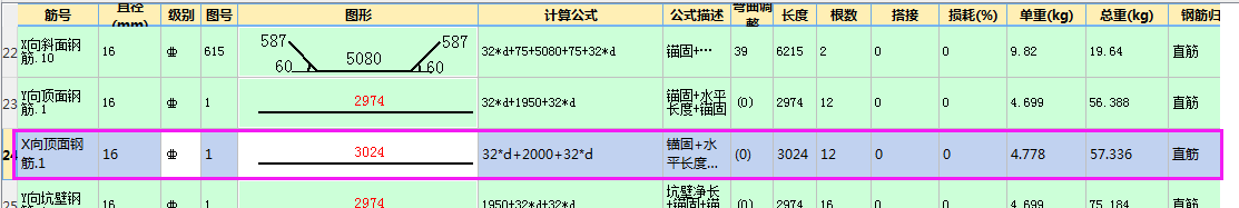

    麻煩問下各位老師,為什么鋼筋算量軟件計(jì)算出來的鋼筋回比手算的大?如下圖3C16的鋼筋長(zhǎng)度3024mm,手算的話就應(yīng)該是=16*16*0.006167*3024*0.001=4.774146Kg,而軟件中的總量等于4.778Kg,鋼筋是直的,就不用考慮彎曲調(diào)整值了,那這個(gè)差距差在哪呢?
    手算

  • 0.00617的區(qū)別,計(jì)算機(jī)怕不是5位哦。。。
