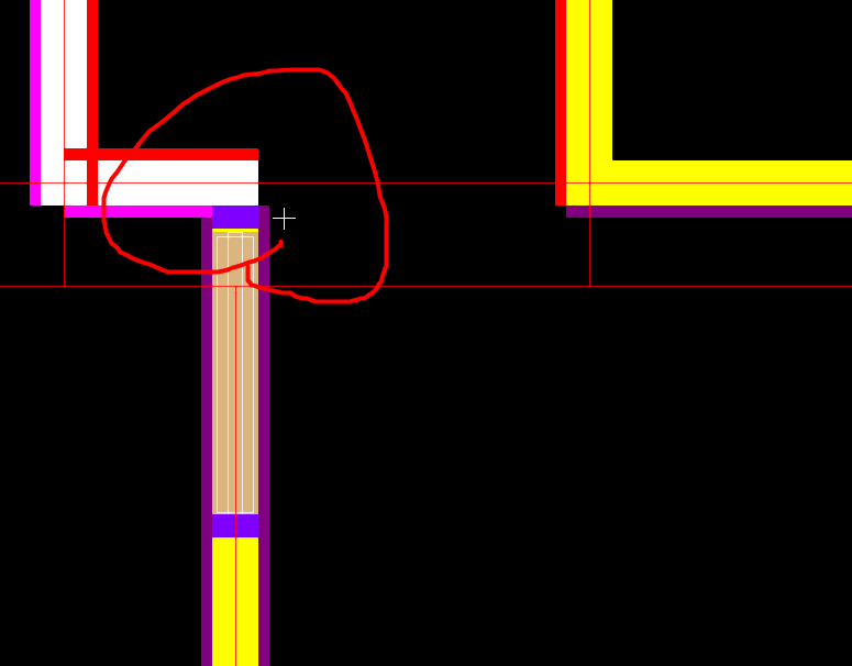

  • 廣聯(lián)達圖形算量墻面有一部分布不上,工程量也算不了
    如圖,總有一些交接處是布置不上的,把墻體拉到對邊也是這樣,那這部分的工程量是不是就算不了了?算量
    軟件會自動算至混凝土墻那一邊的不會少了,GCL2013墻體拉伸后需要重新布置墻面裝修才可以,GTJ2018把這個功能改進了墻面裝修直接隨墻變化而變化。

  • 砌體墻和剪力墻相交的地方,可能是計算規(guī)則中扣除砌體墻的工程量,軟件默認的是顯示扣除效果

  • 墻體繪制到中心線相交
    墻體端頭部位不需要布置墻面,會自動計算的
    您試試看
    點選墻面,查看計算式,可以看出來的
