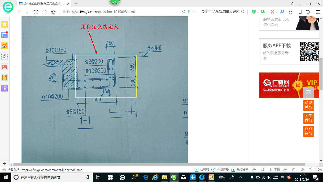

  • 這個剖面圖用圈梁定義去繪制,那這里面的鋼筋怎么算,如果是手算怎么算的
    圈梁定義

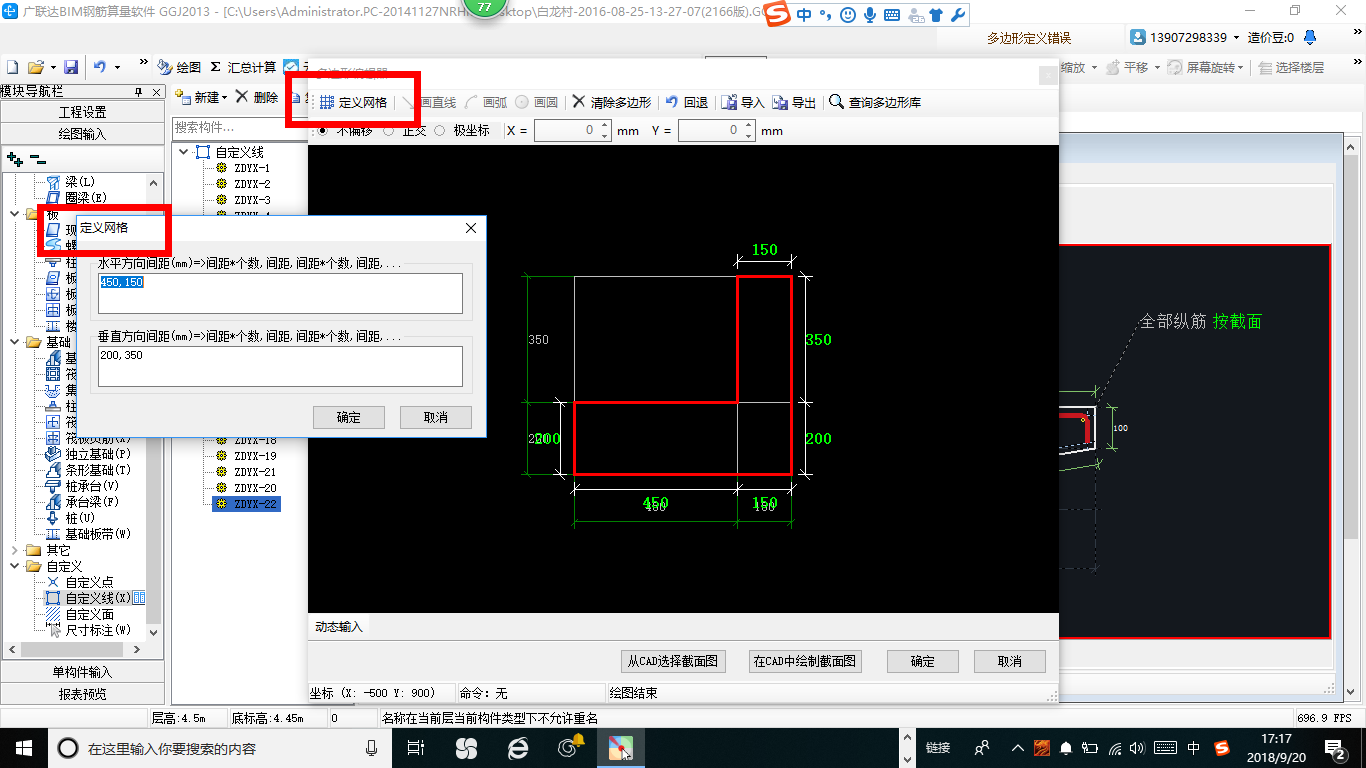

  • 用自定義線定義比較簡單。

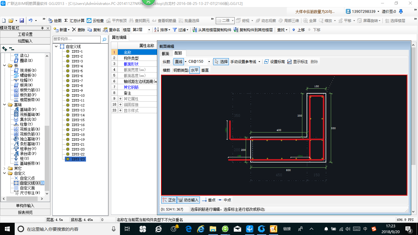

  • 您好,圖示構件應該是天溝,對于這種構件可以用自定義線來處理,備注好名稱,轉到圖形算量中時可以更清楚的提量。

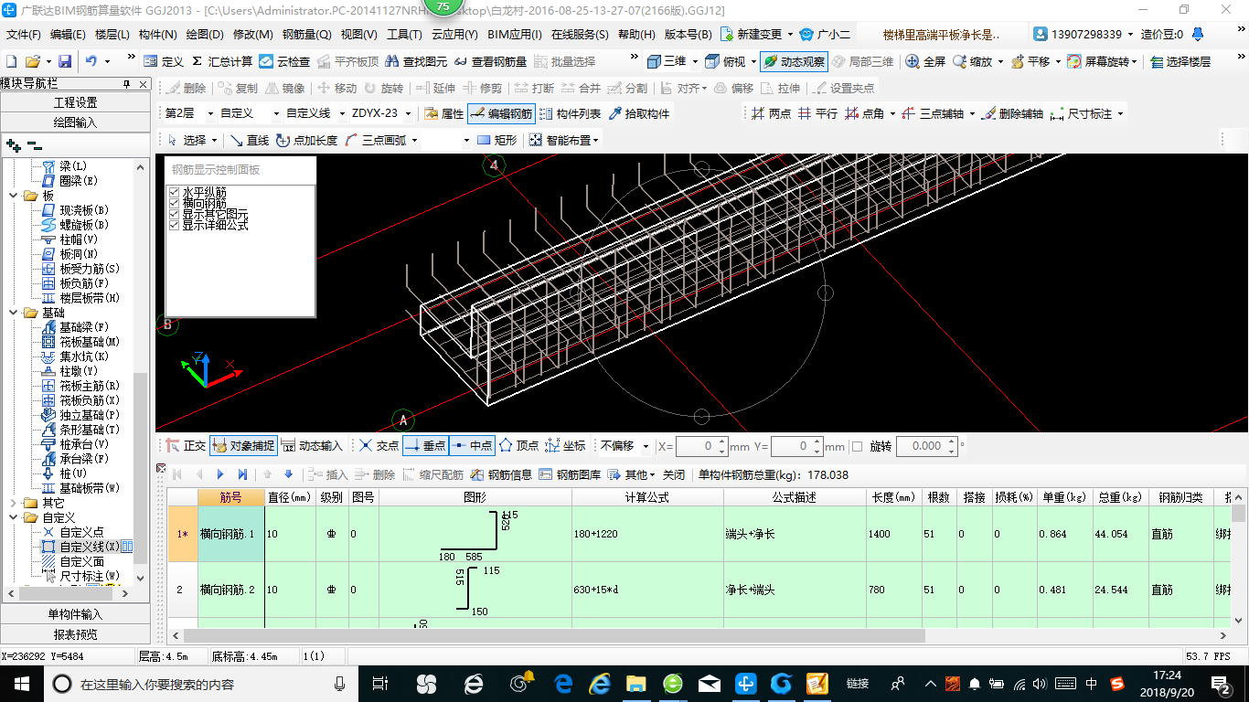

  • 你好:用自定義線定義,鋼筋直接繪制,導入土建算量軟件可以構件轉換。手算答疑解惑廣聯達服務新干線建筑行業快速問答平臺-答疑解惑

  • 你好,這個用自定義線進行定義繪制,最方便的。自定義線在編輯鋼筋的時候很方便的。
