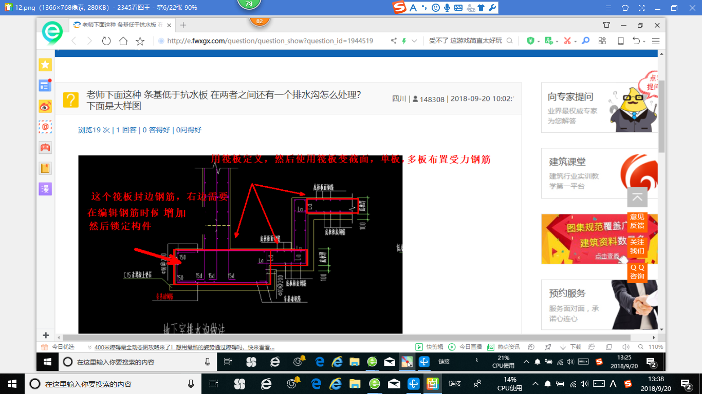

  • 老師下面這種 條基低于抗水板 在兩者之間還有一個排水溝怎么處理?下面是大樣圖
    條基
    補充問題: 主要是鋼筋怎么處理?

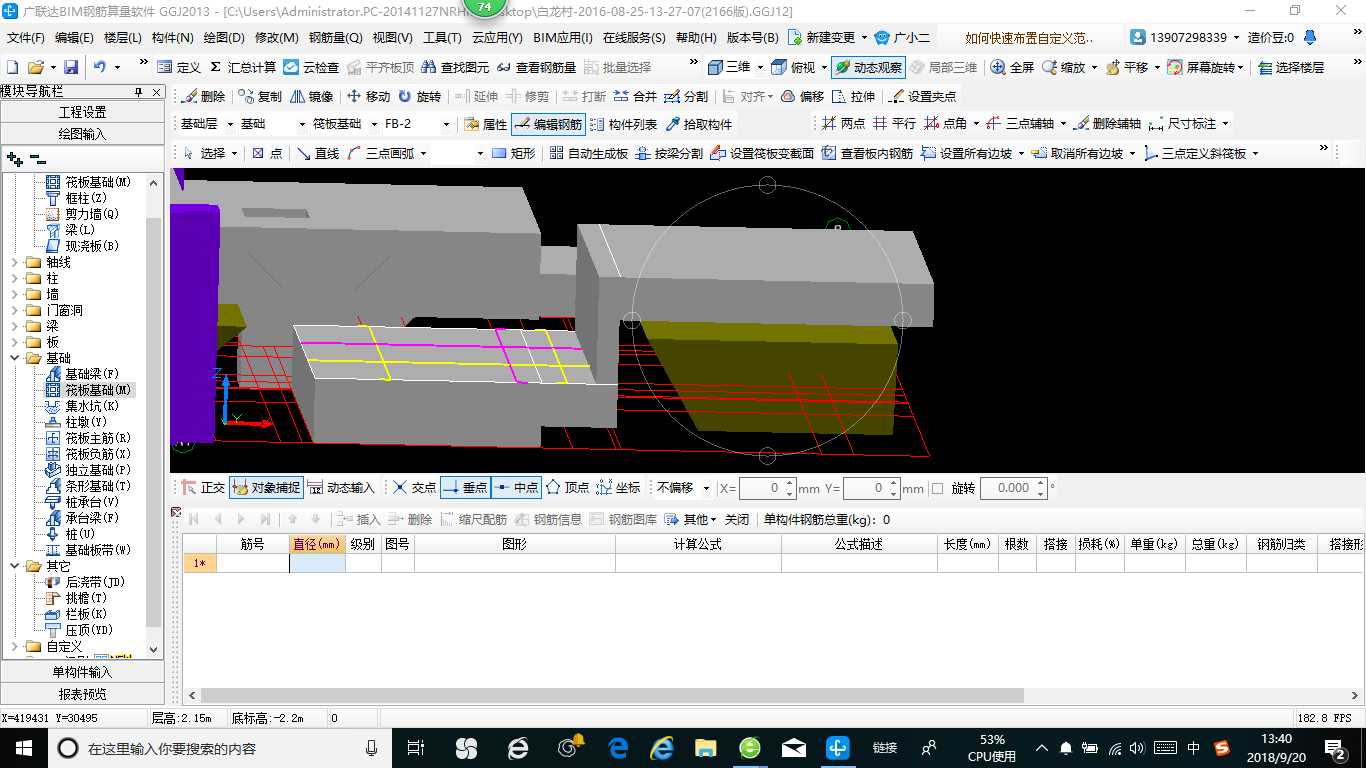

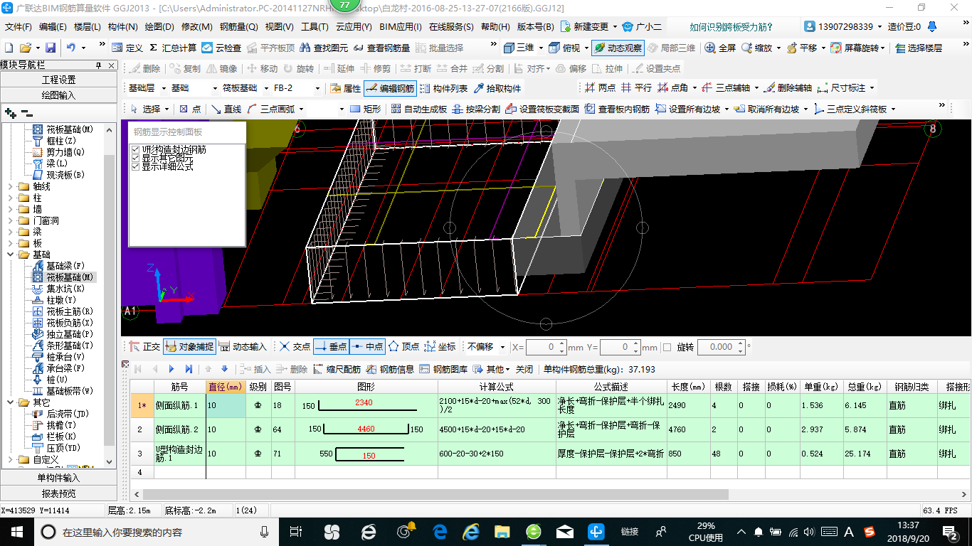

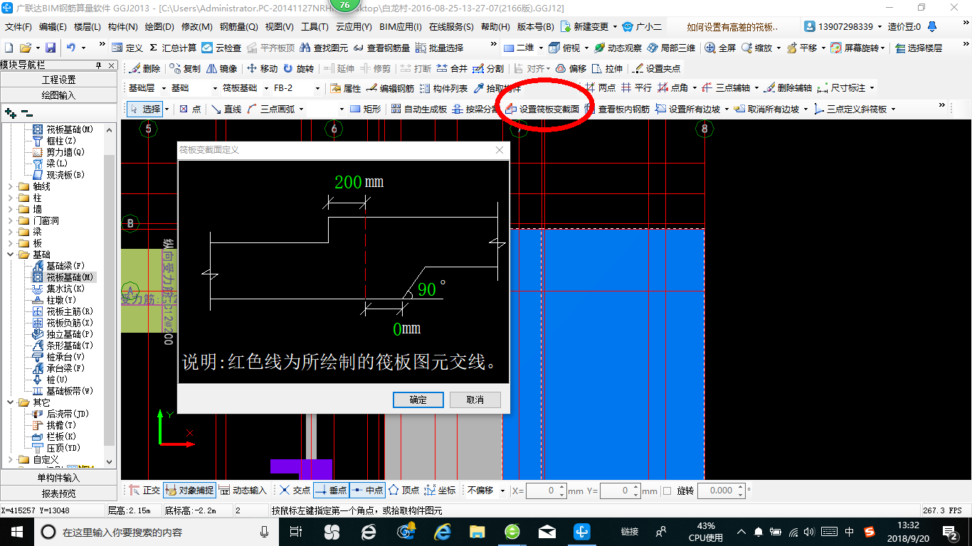

  • 你好:這里全部用筏板來定義,用筏板變截面處理

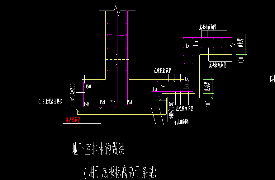

  • 你好:見附圖大樣圖答疑解惑廣聯達服務新干線建筑行業快速問答平臺-答疑解惑
