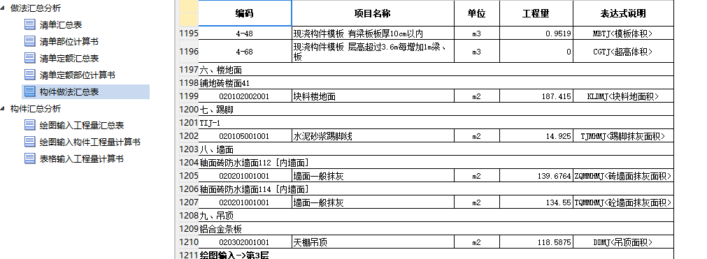

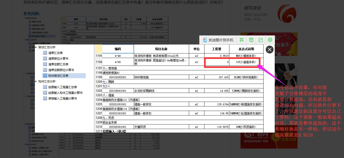

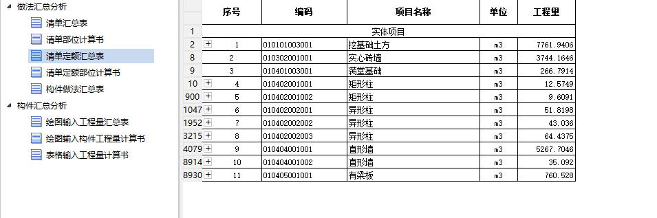

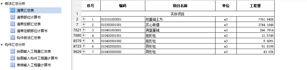

  • GTJ2018裝修構件套好清單,匯總計算后清單匯總表無量,構件做法匯總表有量,什么原因?
    其他有的構件套好后,清單匯總表也無量,但是清單定額匯總表中有量?是沒有套好清單還是什么原因造成的?求指點!!
    補充問題:
    做法匯總裝修構件答疑解惑
