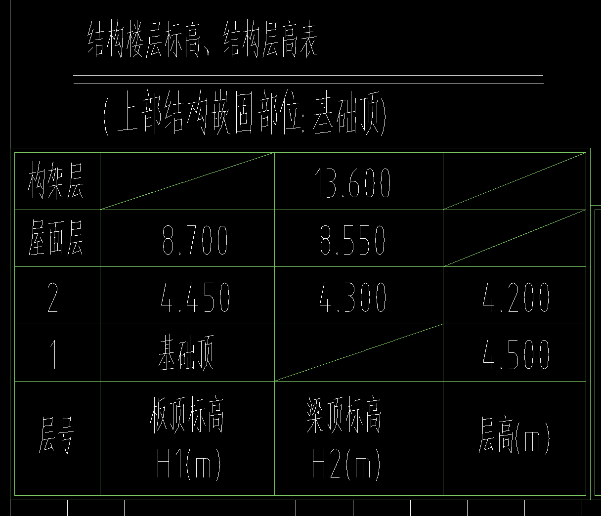

    請問這個圖紙應該如何建立樓層表
    樓層表

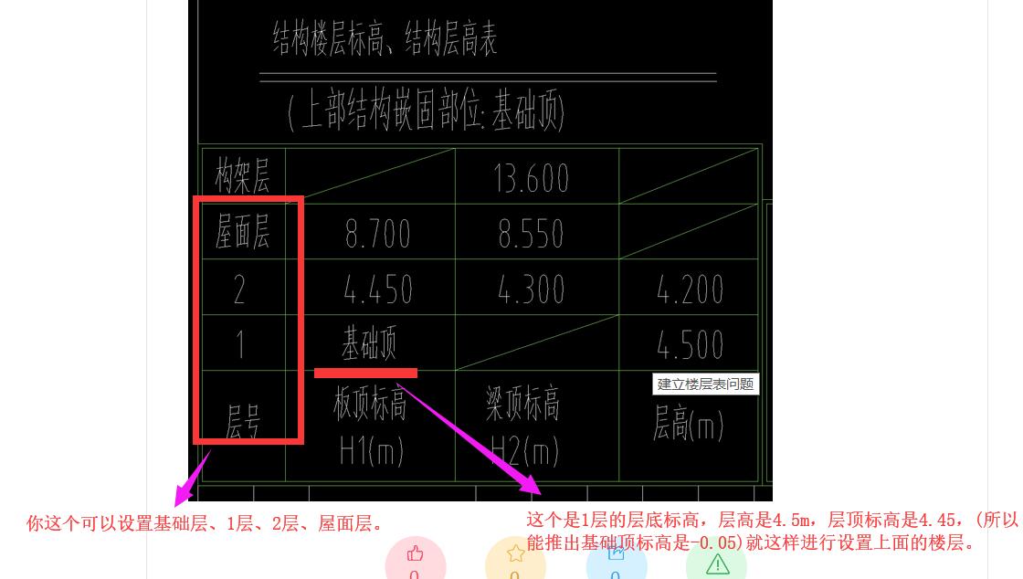

  • 你好,這個表格你忽略“梁頂標高這一欄”,按照板的標高進行設置,然后在定義梁標高的時候調整梁的標高。或者是你忽略“板的標高”按照梁的定義,最后在調整板的標高。(你可以在看看圖紙,你這個標高有問題,對應不上)樓層
