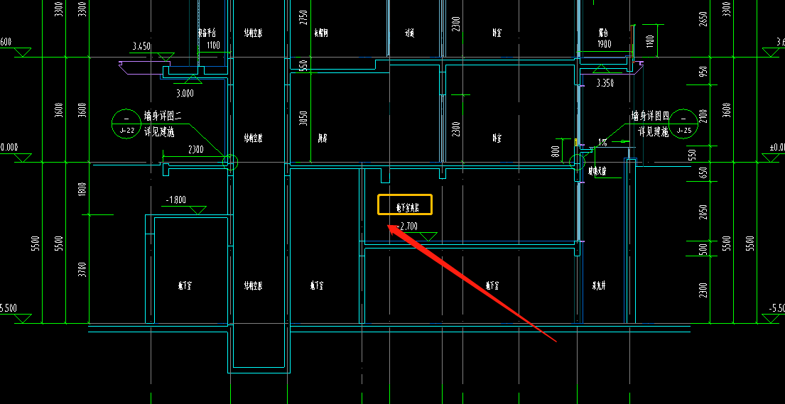

  • 是否需要建立夾層樓層
    樓層
我來答  邀請(qǐng)別人來回答
  • 看個(gè)人習(xí)慣 板少就挑戰(zhàn)標(biāo)高
    2021-06-30 17:56:38
  • 不需要單獨(dú)建樓層,那部分板單獨(dú)調(diào)整一下標(biāo)高就可以
    2021-06-30 17:56:47
  • 主要看自己如何處理
    2021-06-30 18:01:14
  • 你好,如果這個(gè)只是局部的話,那么這個(gè)可以不需要新建樓層的。只要在繪制構(gòu)件的時(shí)候注意修改標(biāo)高就可以。如果是大部分的話,那么你這個(gè)可以新建個(gè)樓層的。
    2021-07-01 09:29:01
