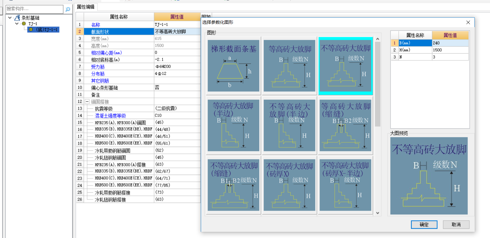

  • 這個(gè)基礎(chǔ)到底怎么畫,不太懂這個(gè),看了視頻也沒有相關(guān)的
             比如1-1,是不是我這樣設(shè)置的,用條形基礎(chǔ)畫,分一個(gè)頂層和底層(為啥我改不了底層和頂層,布置上去時(shí),標(biāo)高有問題),再加一個(gè)基礎(chǔ)梁,它的鋼筋我好像弄錯(cuò)了
             那4-4和5-5是不是用兩個(gè)條形基礎(chǔ)的矩形基礎(chǔ)布置就行(1個(gè)墊層+1個(gè)基礎(chǔ))
             還想請(qǐng)教一下鋼筋導(dǎo)入土建中后要?jiǎng)h掉什么,以免影響工程量?
            謝謝老師!
    導(dǎo)入土建鋼筋導(dǎo)入答疑解惑廣聯(lián)達(dá)服務(wù)新干線建筑行業(yè)快速問答平臺(tái)-答疑解惑
    補(bǔ)充問題:     希望可以詳細(xì)一點(diǎn)回答,因?yàn)楦杏X自己標(biāo)高和鋼筋信息輸入錯(cuò)誤,也不知道錯(cuò)在哪

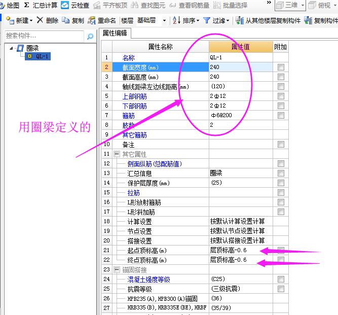

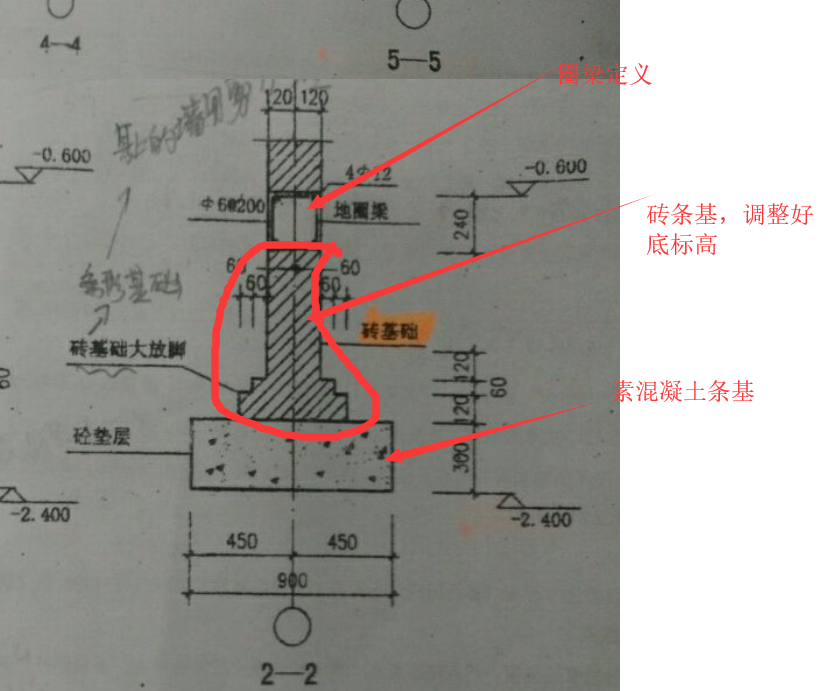

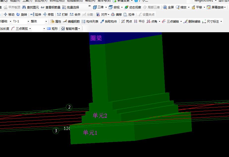

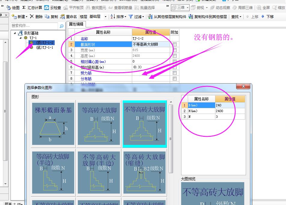

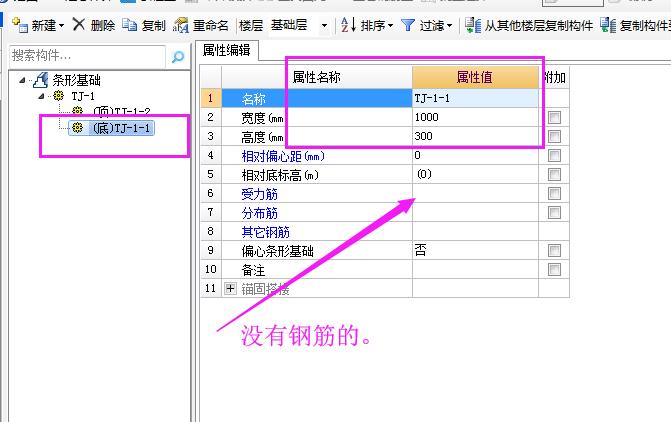

  • 見圖:答疑解惑
