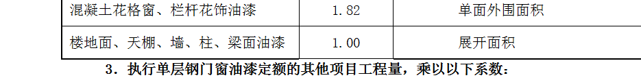

  • 老師,外墻涂料在計(jì)算面積是門窗洞口側(cè)壁,抹灰保溫的厚度需要考慮嗎,定額說(shuō)明按展開面積
    側(cè)壁
    補(bǔ)充問(wèn)題:     給班組算量
我來(lái)答  邀請(qǐng)別人來(lái)回答
 提醒提問(wèn)者
  • 按展開面積就是要算的
    2018-09-15 11:02:00
  • 你好:這是需要考慮的。
    2018-09-15 11:07:40
  • 班組對(duì)量,就是有一算一,有多少算多少,不是直行定額工程量計(jì)算規(guī)則
    要按照實(shí)際計(jì)算
    抹灰厚度,可以酌情考慮到抹灰層厚度的中心線
    2018-09-15 15:55:16
