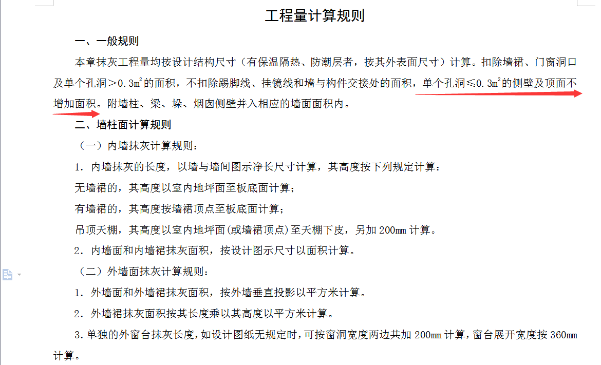

  • 老師,請(qǐng)問(wèn)按照09定額外墻抹灰窗洞口大于0.3面積的,側(cè)壁是應(yīng)該算面積的,小于的則不計(jì)算嗎

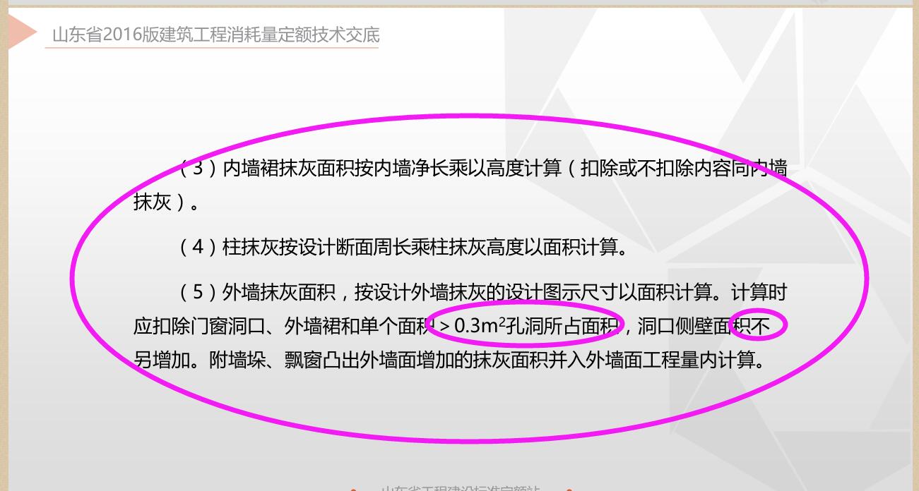

  • 看您這里的解釋,
    是說(shuō)0.3m2以內(nèi)的洞口不扣減,不扣減那么也就不增加側(cè)壁了
    但是0.3m2以上的洞口面積要扣減的,您這里沒(méi)有說(shuō)要增加側(cè)壁的面積合并在墻面內(nèi)
    我們這里是0.3以上的孔洞扣減,但是側(cè)壁也不增加
    如果是鋪貼塊料,是要增加側(cè)壁的

  • 側(cè)壁都不增加,小于0.3的不扣減面減,大于0.3的扣減面積。
