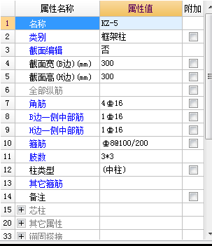

  • 老師,為什么要把肢數改為2*2呢,這個不是3*3肢箍么?老師,我這樣錯誤的編輯會比正確編輯少鋼筋量么

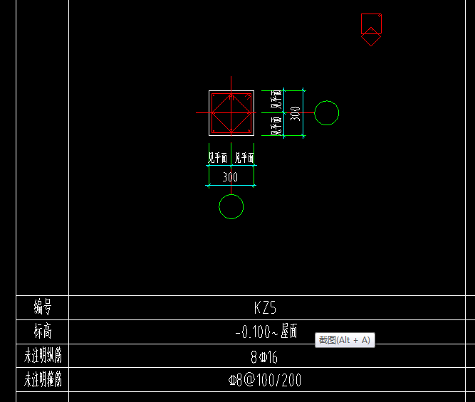

    中間的是菱形箍筋要在其他箍筋輸入計算,所以就只是2*2箍筋了

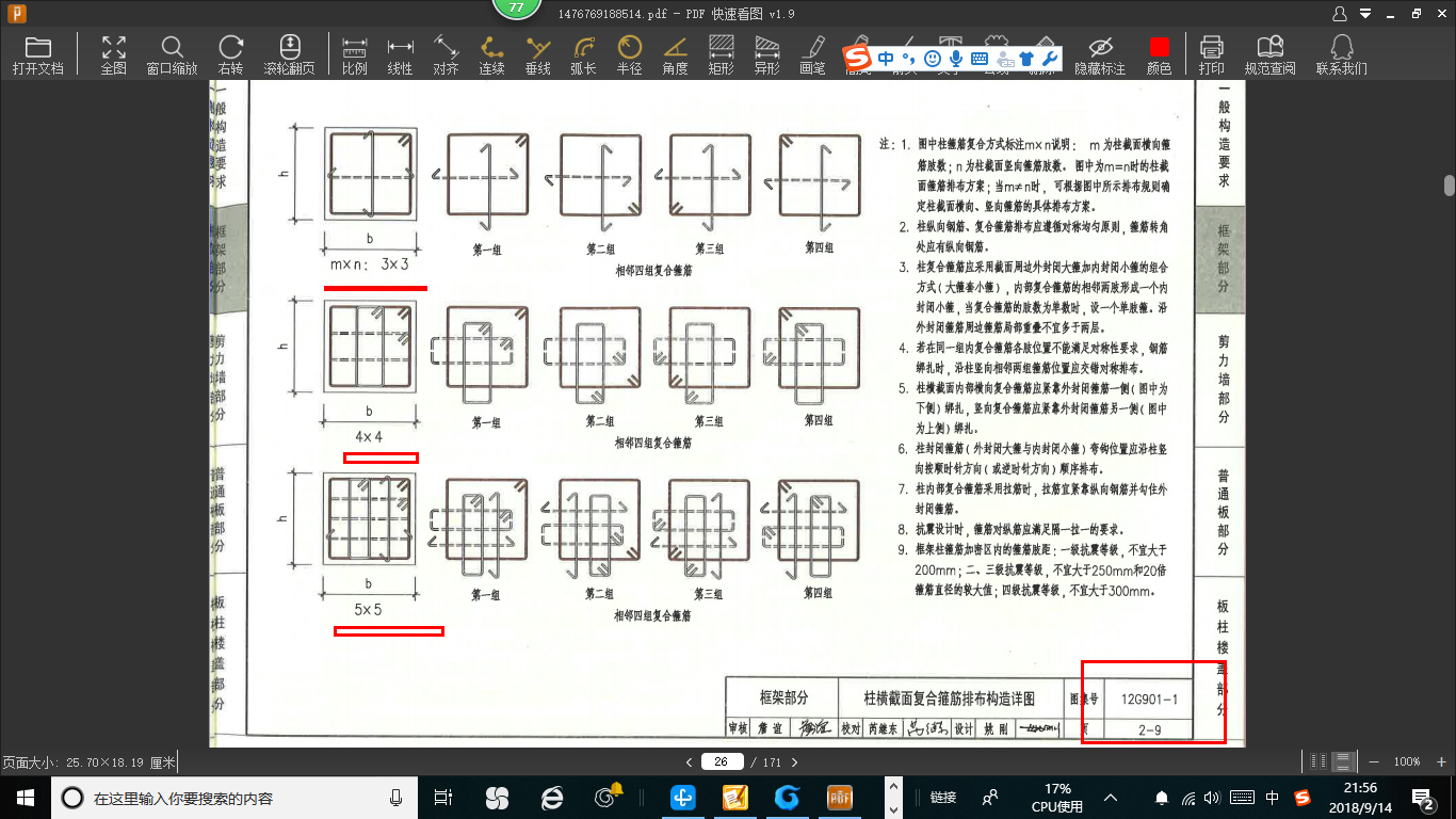

  • 含著中間菱形應該是4*4
    2018-09-14 21:52:29
  • 你好:這是非復合箍筋,所以不能輸入肢數,只能在編輯截面中繪制。
    箍
