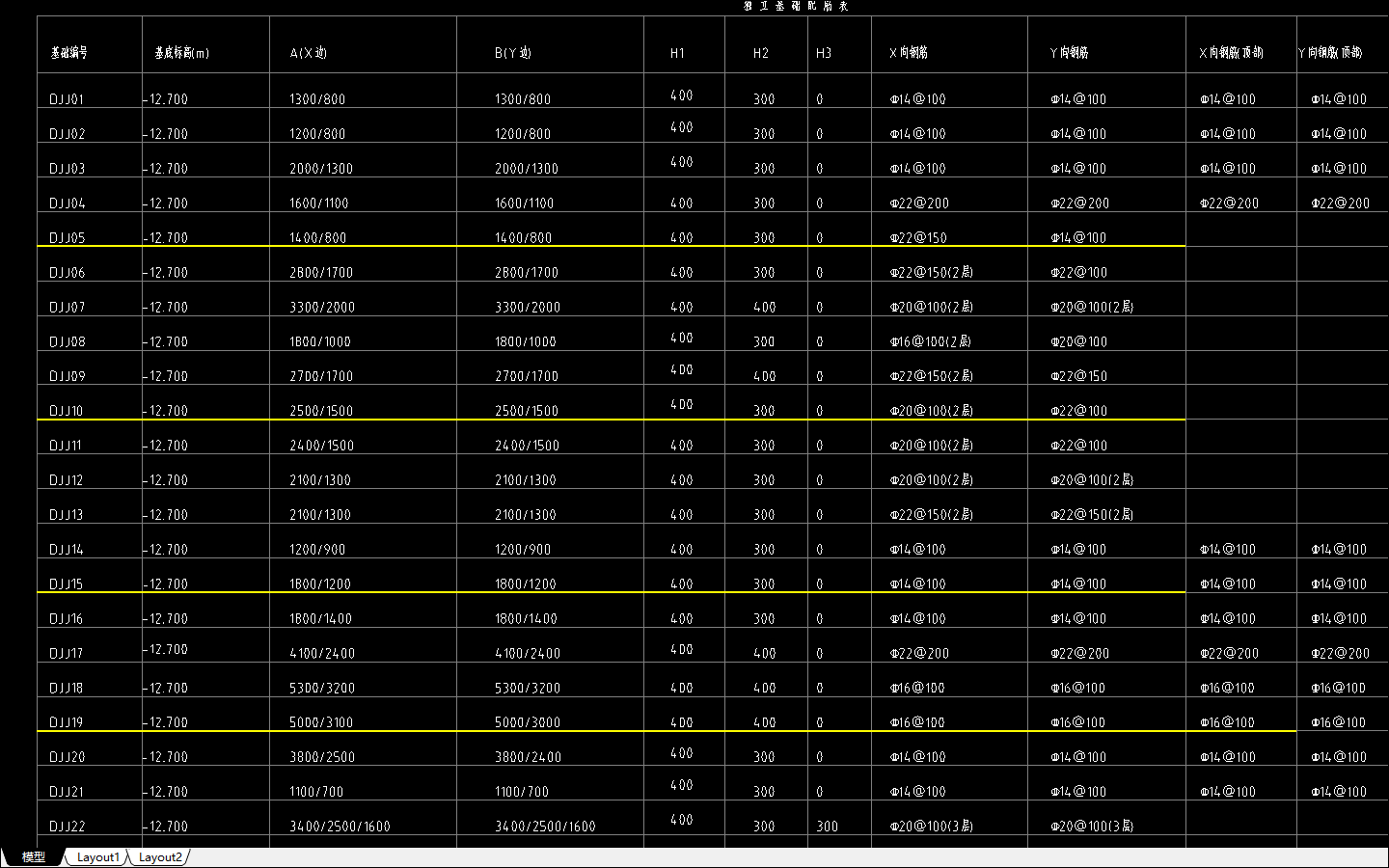

  • 求大神解答一下兩個圖紙標注問題。
    第一個問題:是獨立基礎的圖片最后一個DJJ22怎么配筋,后面的3層到底是什么意思。其余兩層的我都按照間距/2算了。三層的間距低于50無法輸入了。是不是只有手算輸入了。

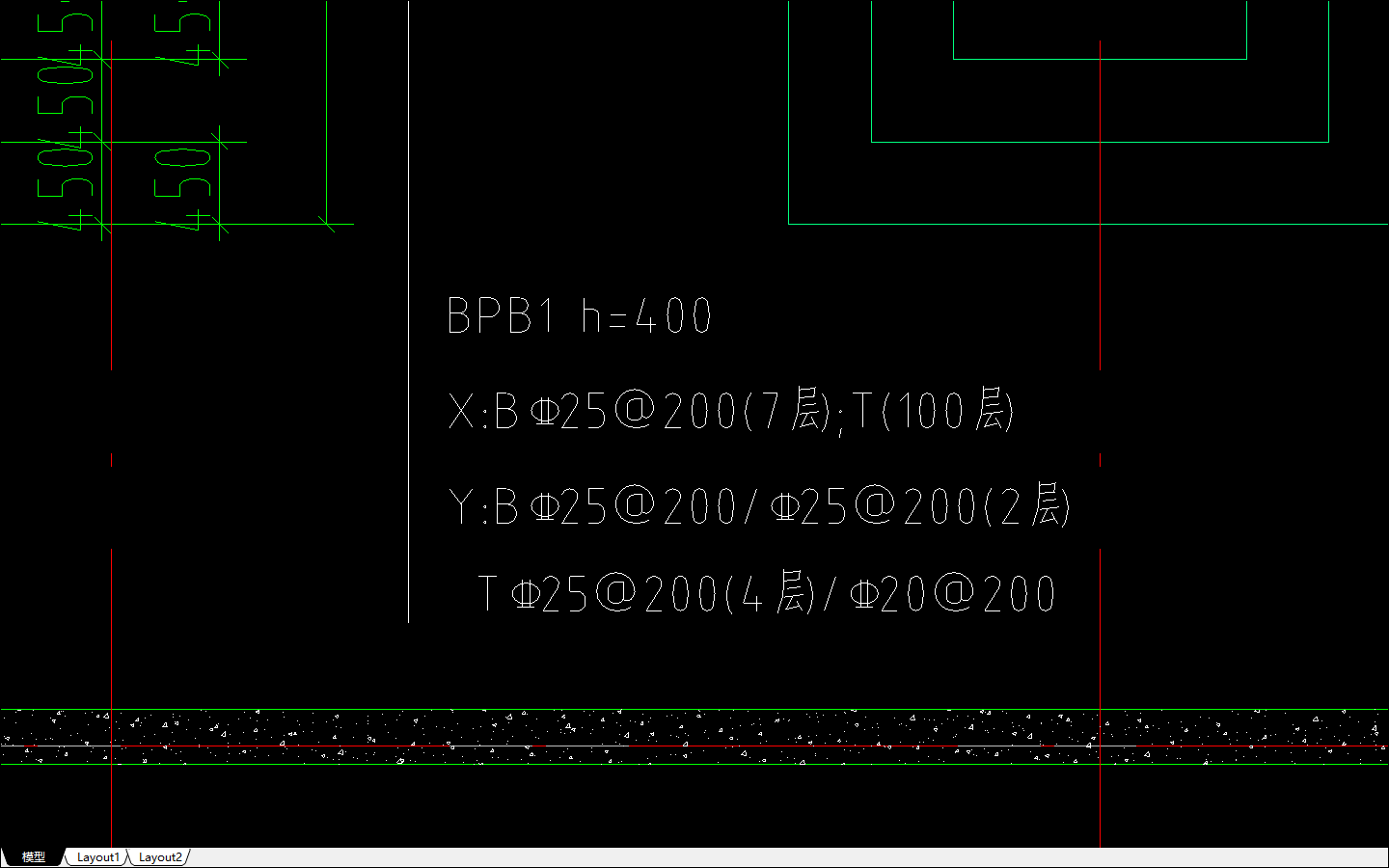

    第二個問題:筏板給的配筋,麻煩老師給解釋解釋他這多少層是啥意思。該如何計算。
    手算圖紙標注
  • 看看剖面,應該有大樣圖的
