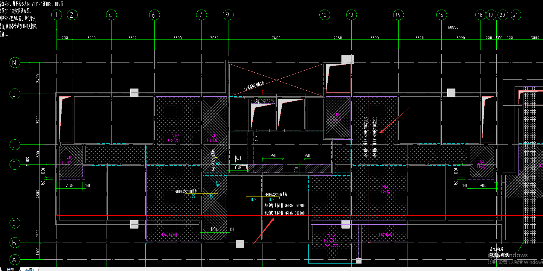

  • 通長筋:上排上筋、下排下筋要用面筋、底筋布置,用單板還是多板布置
    多板布置
  • 你好:從圖上看標高相同 的板用多板布置受力筋(上下通長筋)
    2018-09-12 08:39:00
  • 你好:這是需要用多板布置的。
    2018-09-12 08:44:48
  •     (1)上部鋼筋按多板布置,即使有搭接也在跨中二分之一范圍內,計算結果沒有差別;
    (2)下部鋼筋按單板布置,在實際施工中為了穿筋方便,大多下部鋼筋在支座(梁中心線)處斷開,(101圖集中有詳圖,也有依據支持)下部鋼筋在支座處斷開,圓鋼需做6.25d的彎鉤,從而增加了工程量,螺紋鋼則沒有區別。
