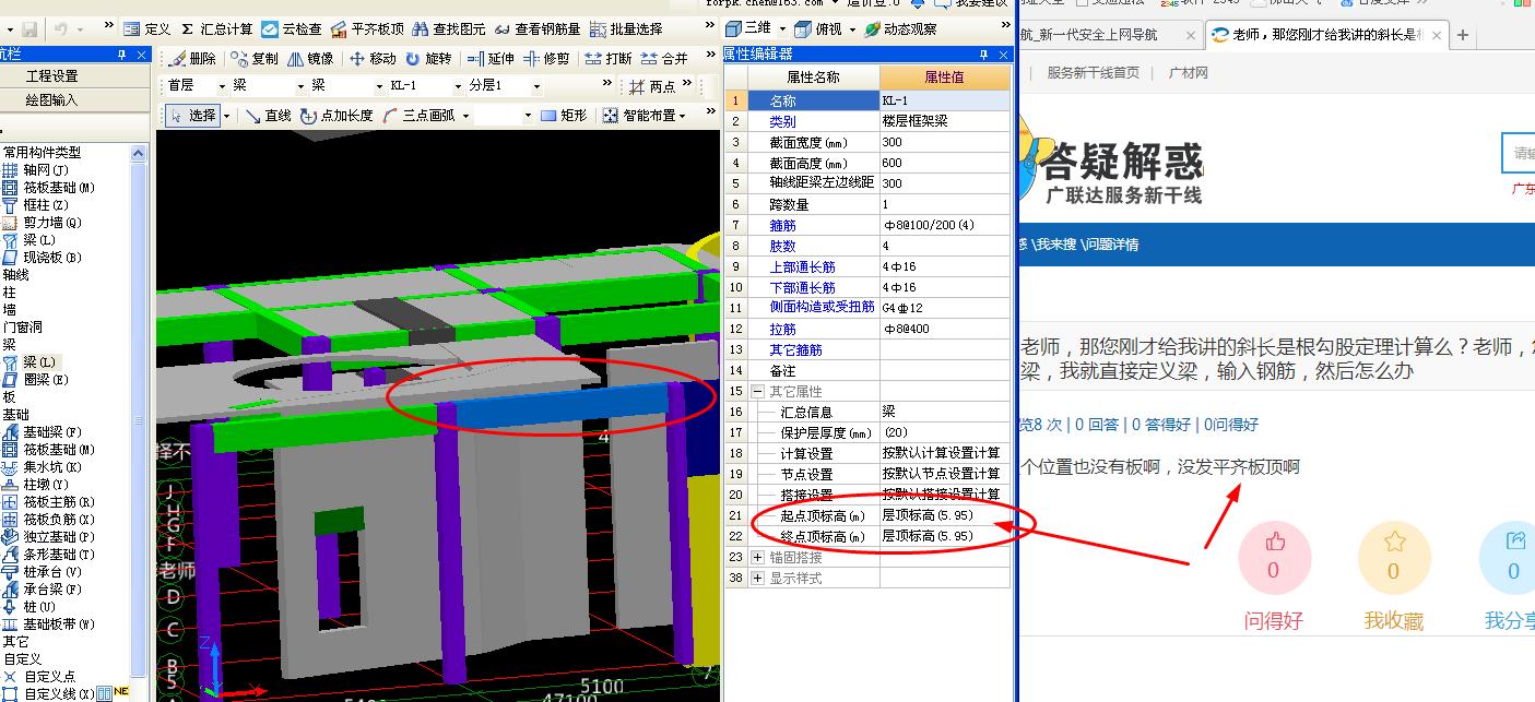

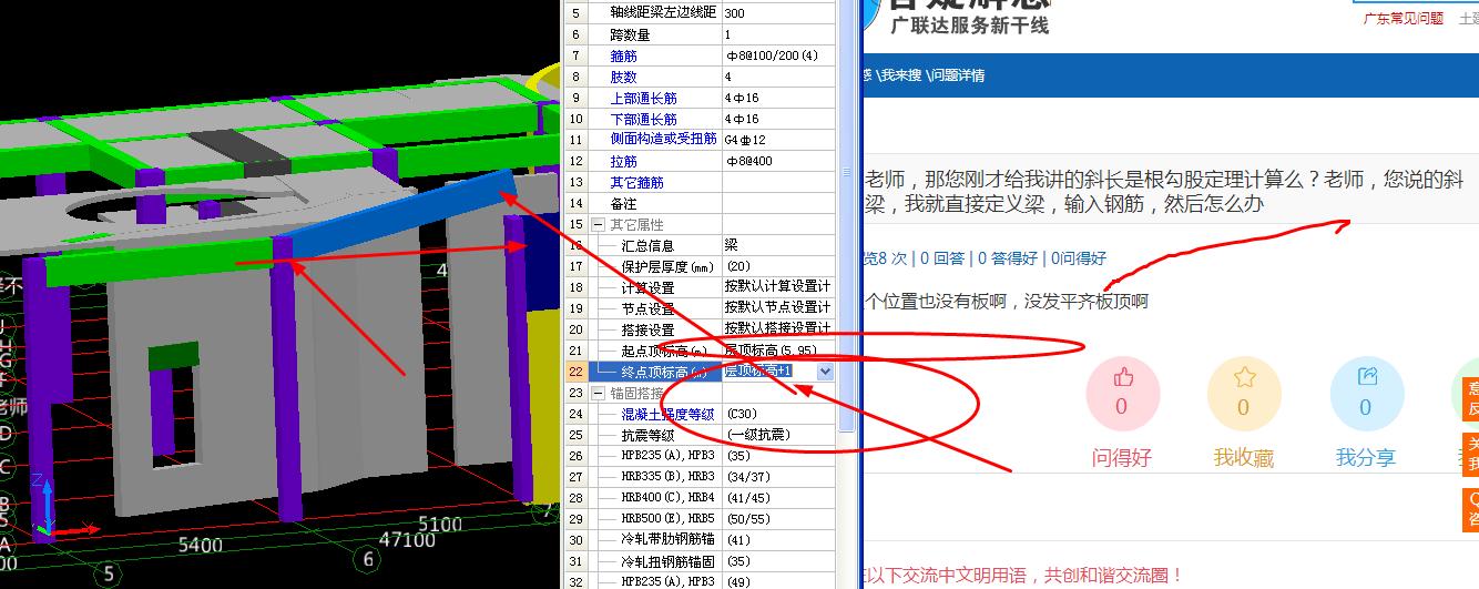

老師,還有兩個疑惑請教您。謝謝老師
1.您說這個,a6-400用斜板面積/0.4/0.4,計算出來根數,乘以長度但是這個a6-400他只是拉上下縱筋,這么一個方向,為什么要除兩次0.4的間距呢,不是只求出X方向的為幾根就行了么?然后長度按照梯板厚度-保護層。2.老師,您看,我這個暗梁標高是這么定義的,修改成了,和這個平臺板相同的標高了,沒法修改成和樓梯板相同的標高啊,樓梯板頂這個位置沒有標高,只能定義為平臺板的標高
