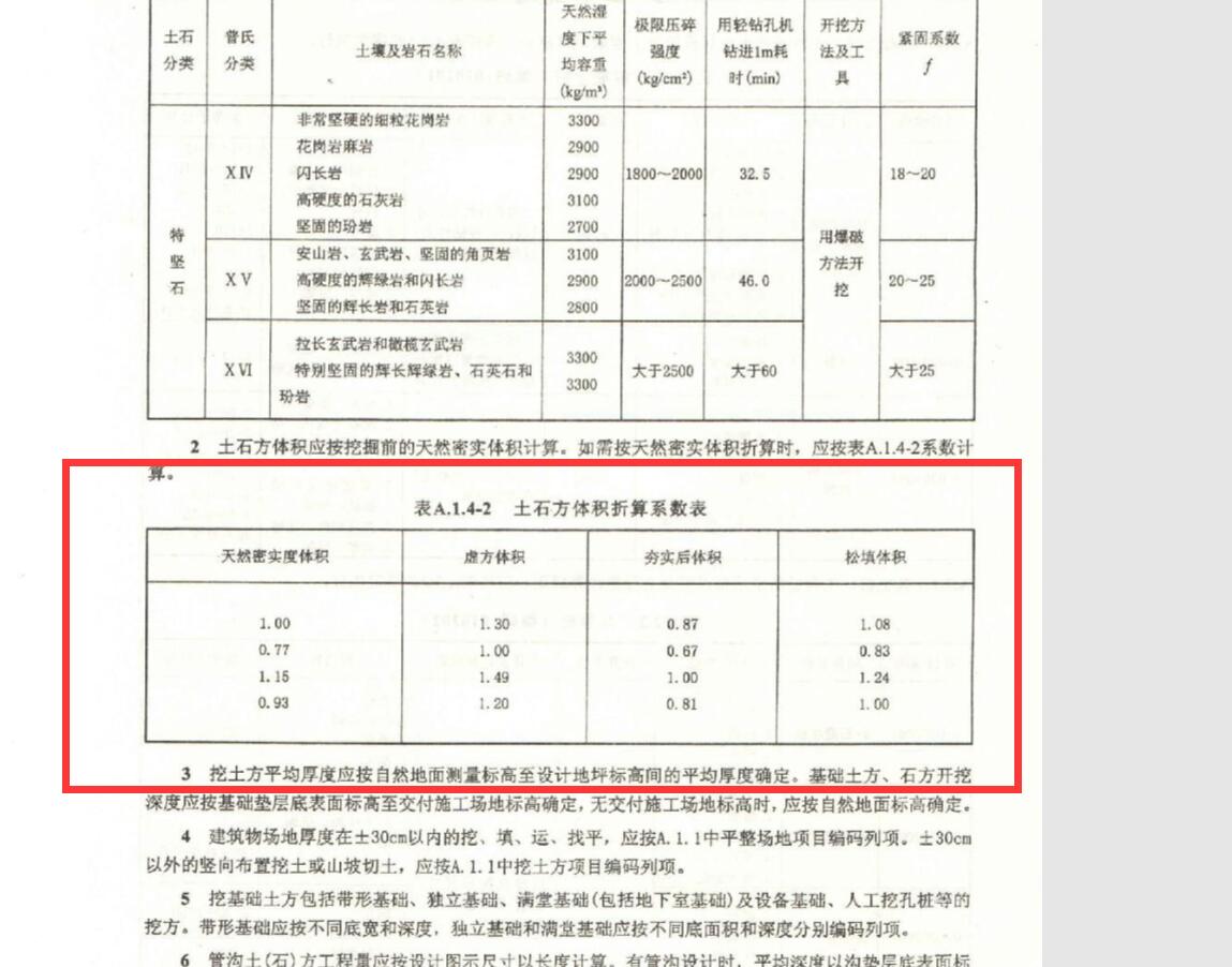

樁間土計算方法
基坑底部破除500的樁頭后再做500高3:7灰土墊層, 算出1050m3, 我想問的是現在要算挖樁間土方量, 是用1050*0.7*1.22=896.7(素土自然方壓實方換算系數)反算出素土的自然方挖土方量, 再減去30m3的樁頭占用的體積即為樁間土方896.7-30=866.7 ? 還是直接用灰土回填的量1050-30=1020即為樁間土方量? 因為高度是一定的, 500mm, 體積也應該是一定的, 不論是壓實方還是自然方, 只是重量不同? 那第一種方法錯在哪里呢? 主要就是受這個換算系數的影響, 麻煩分析一下, 謝謝!!!問題補充:我覺得第一種方法是有問題的,因為自然方體積肯定是要多于壓實方的,這種思路本身就是不成立的,對吧
