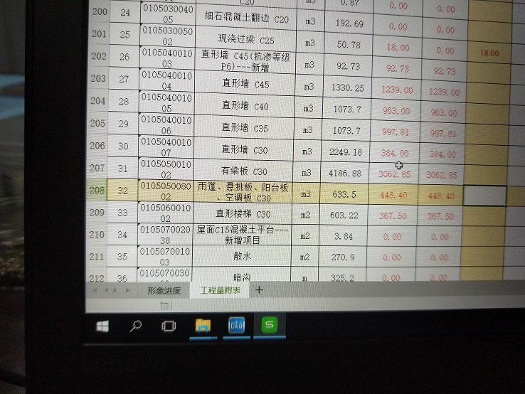

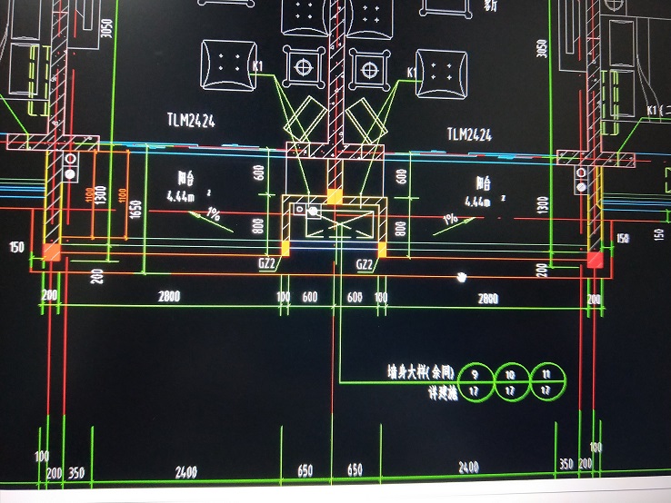

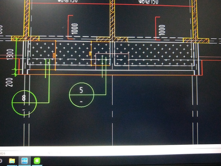

    老師你好,這是一個剪力墻結構,板類型是有梁板,那么對于陽臺板這一塊,那么他的工程量我是算在那一項里了,是有梁板還是陽臺板了?剪力墻板板答疑解惑

    首先我們得看合同是否對這塊有約束,如果有約束,按合同;如果沒有約束,算到有梁板里吧。
    2018-09-09 09:06:44
  • 屬于有梁板吧。
    2018-09-09 08:35:58
  • 這樣是挑出去的板,是計算為陽臺板的
    2018-09-09 08:37:43
  • 功能是陽臺就是按陽臺計算。
    2018-09-09 08:38:14
  •     計算為陽臺板的
