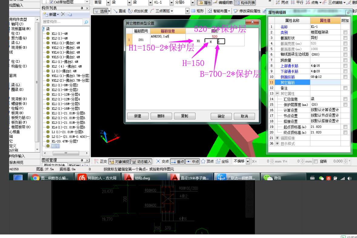

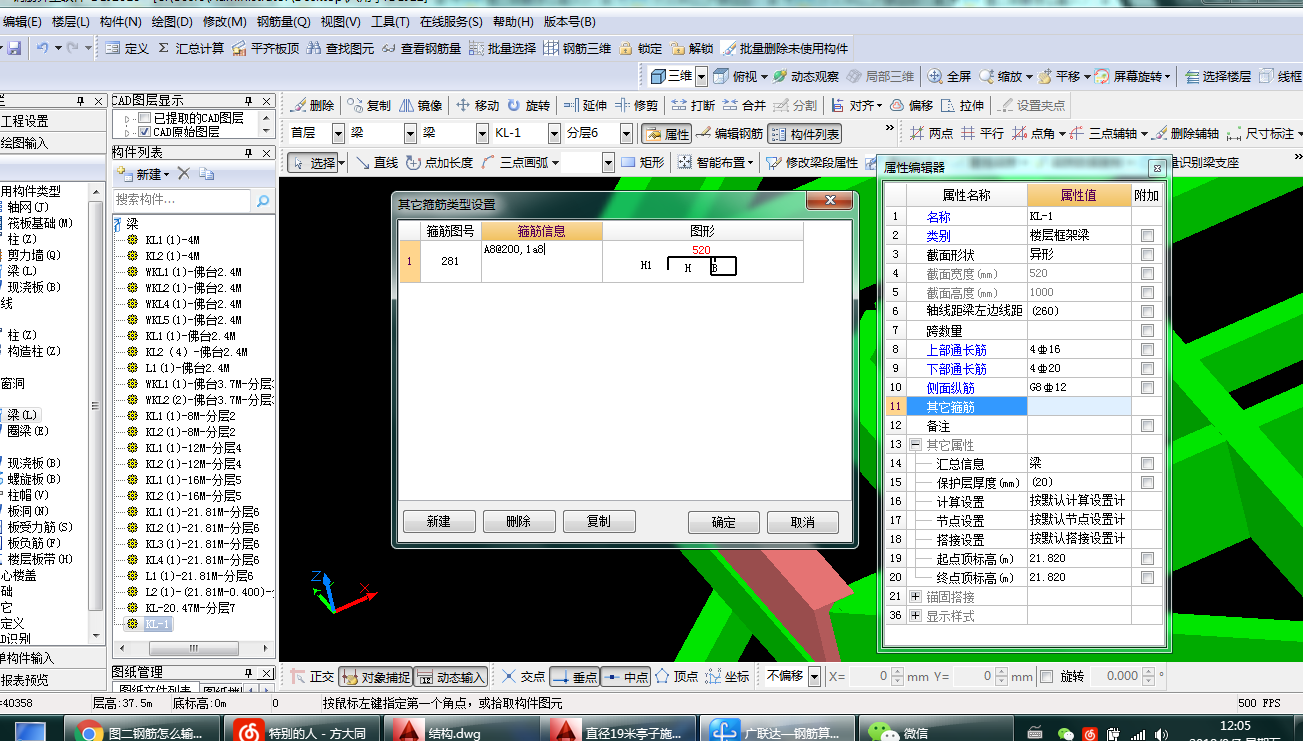

  • H 不是直接是150嗎?

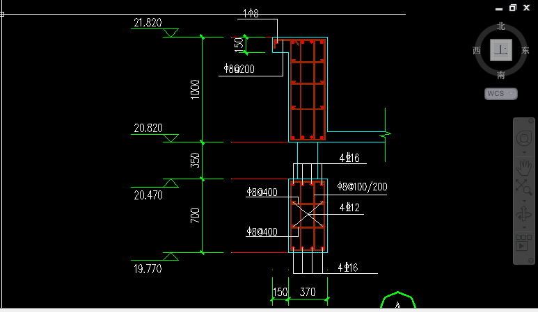

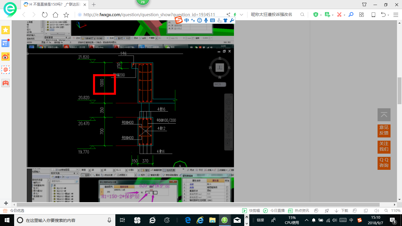

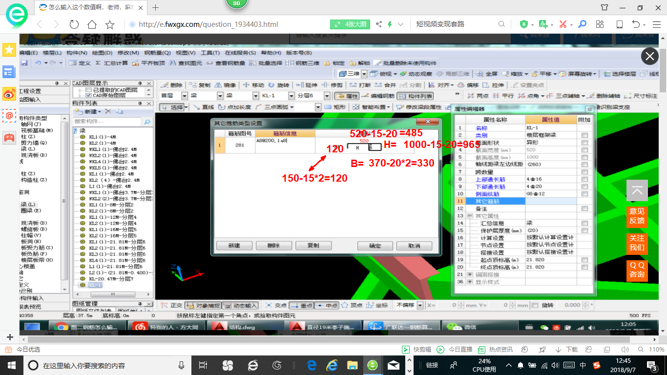

    H 不是直接是150嗎?  老師你是用H =1000-15-20
    圖四 另外一個老師直接是h=150,
    不過他的B=700-2*層厚 應該是看錯數值了把370看成700
    箍箍筋答疑解惑廣聯達服務新干線

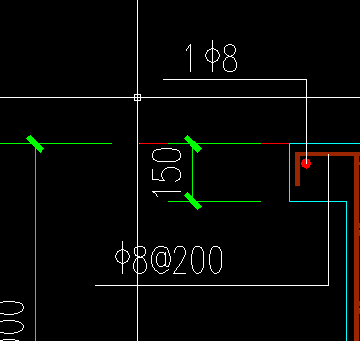

    補充問題: 再一個問題,這個箍筋信息a8@200     那么1a8 這個信息怎么辦,不管了嗎?求解,謝謝老師 建筑行業快速問答平臺-答疑解惑箍
    你好:截面高度是1000,需要減去2個保護層厚度的,1a8是需要按照梁的長度計算的。這種形式我不要異形梁定義的,懸挑用自定義線定義的。
