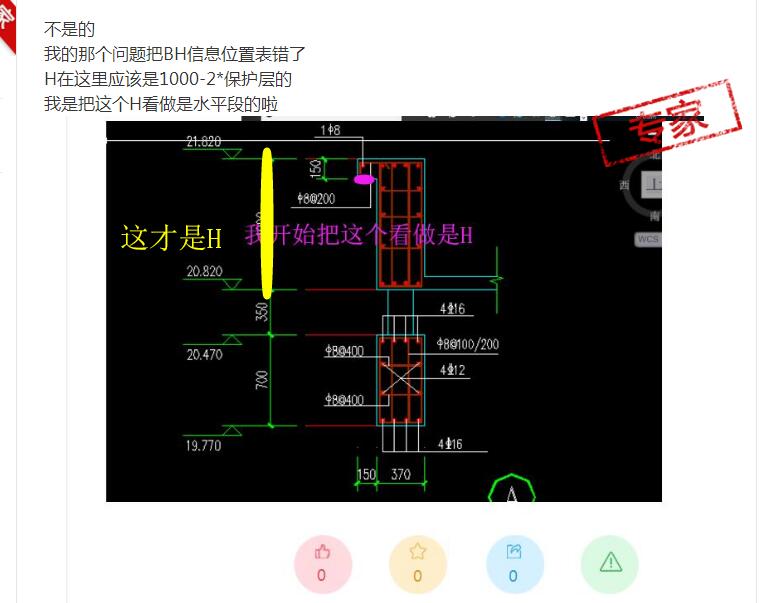

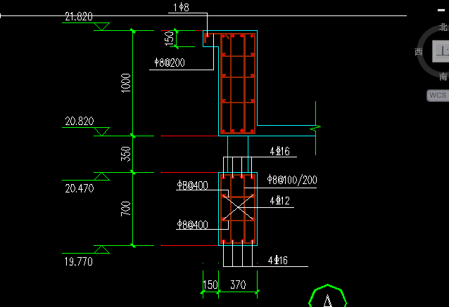

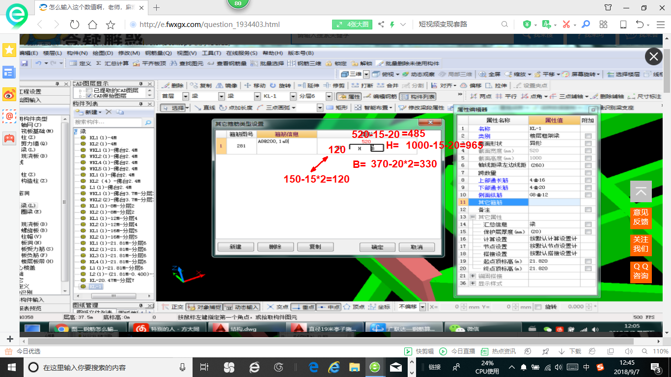

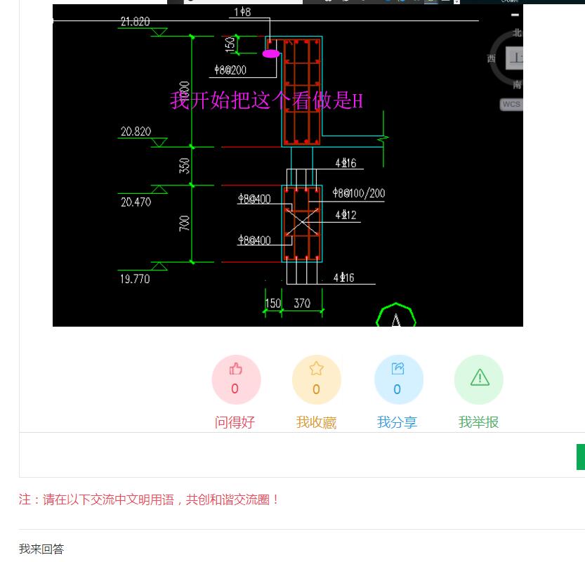

    不是的
    我的那個(gè)問(wèn)題把BH信息位置表錯(cuò)了
    H在這里應(yīng)該是1000-2*保護(hù)層的
    我是把這個(gè)H看做是水平段的啦

  • 不是的,也是要減去2個(gè)保護(hù)層厚度的
