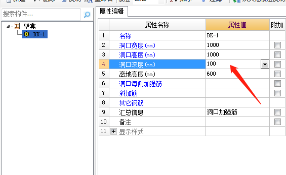

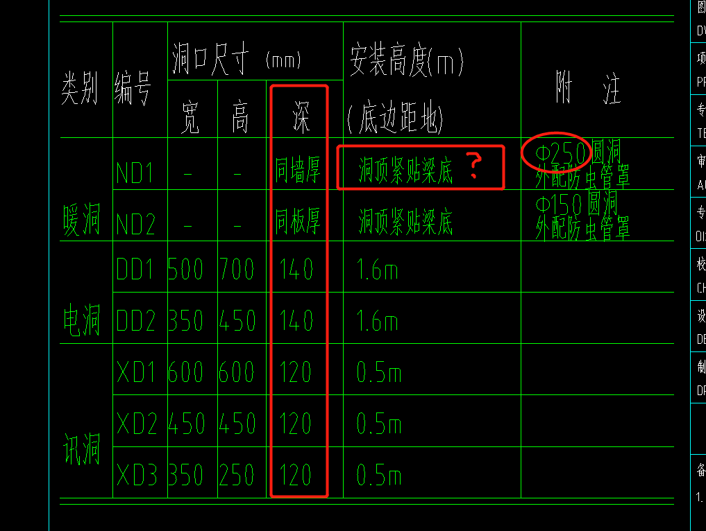

  • 老師1.它的深度是不是不用設(shè)置? 2.這洞口的高度就是250MM,本層層高是3m,離地高度2.75?
    本層層高
我來(lái)答 收藏  舉報(bào)
    你好:同墻厚度的,不用設(shè)置。
    2018-09-06 09:57:02
  • 墻洞的屬性里沒(méi)有洞深,洞深同墻厚的不用考慮,洞深不是同墻厚的,定義為壁龕,輸入相應(yīng)的深度離地高度
    2018-09-06 10:03:39
