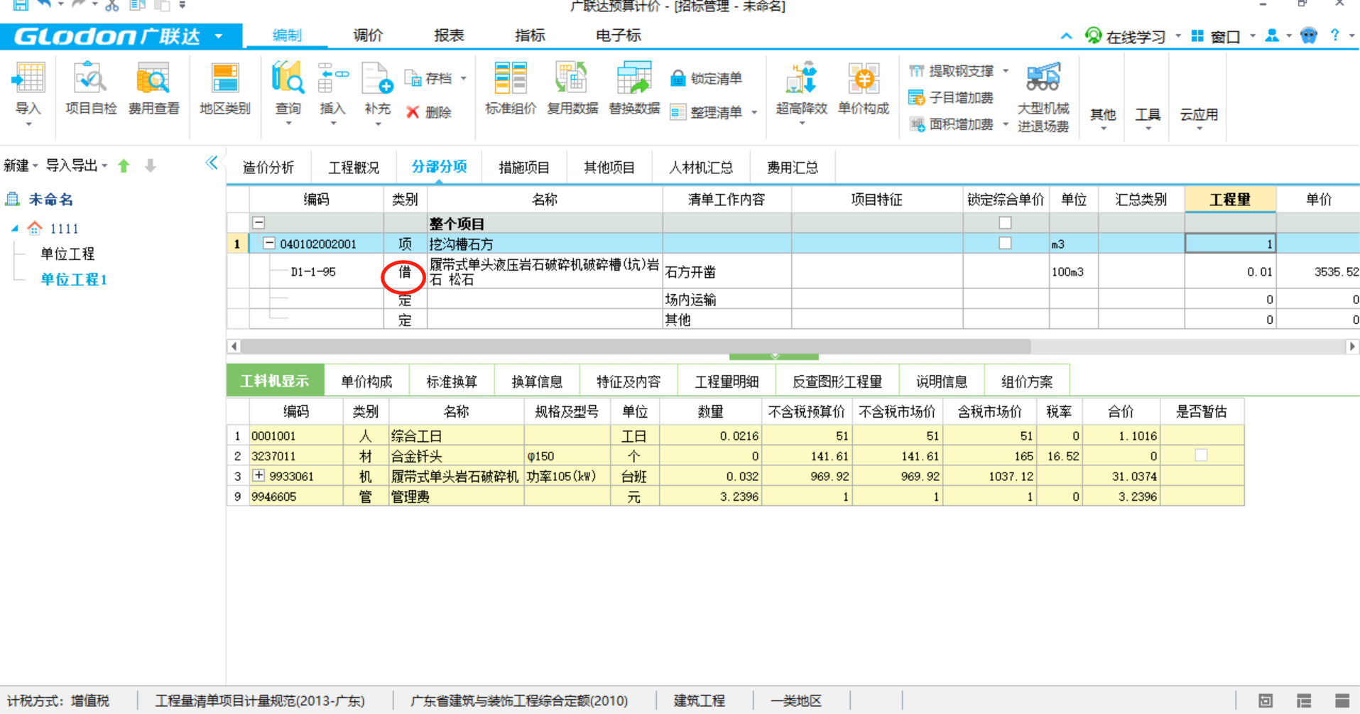

  • 廣聯(lián)達(dá)計(jì)價(jià)軟件借怎么換成定
    廣聯(lián)達(dá)計(jì)價(jià)里面的這個(gè) 借 怎么換成 定聯(lián)達(dá)計(jì)價(jià)軟件
我來(lái)答  邀請(qǐng)別人來(lái)回答
 提醒提問(wèn)者
  • 這個(gè)不需要改的,這個(gè)是因?yàn)槟憬栌昧藙e的專(zhuān)業(yè)的定額子目!
    2018-09-04 16:44:00
  • 沒(méi)法改的,新建的時(shí)候選定主定額,借用別的定額的時(shí)候就會(huì)出現(xiàn)借。想把借換成定,除非重新選擇定額。
    2018-09-04 16:49:09
  • 改不了
    2018-09-04 16:55:00
  • 不能直接修改,借用了其他專(zhuān)業(yè)的定額就顯示的是借
    2018-09-05 10:02:08
