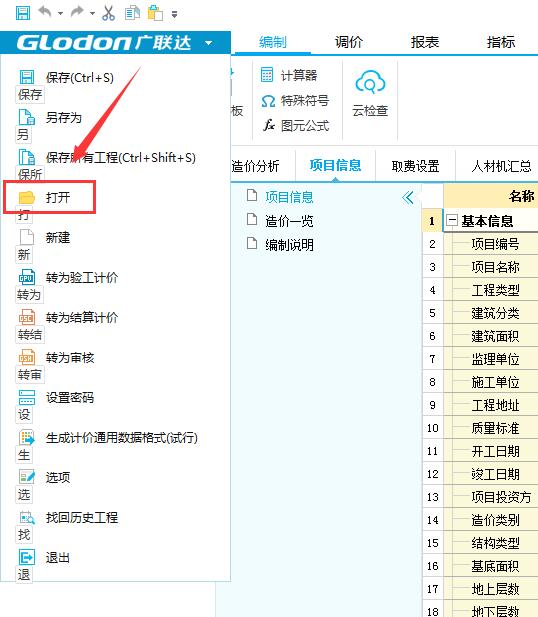

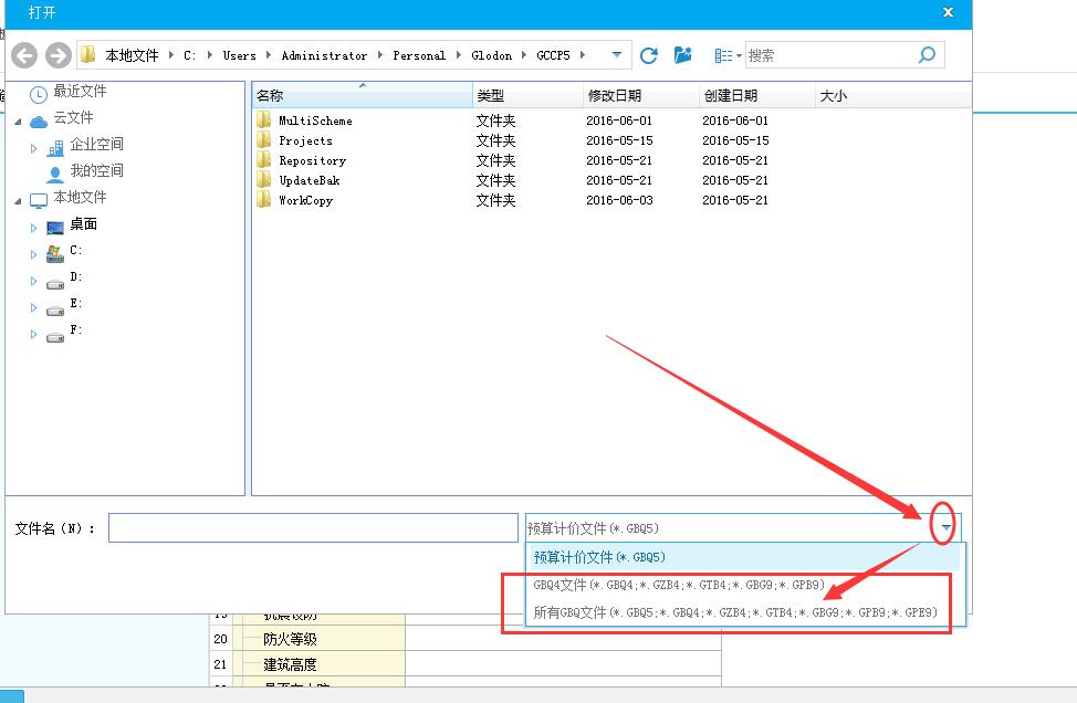

    先打開5.0程序,在【文件】打開--選擇為全部格式文件--找到4.0文件打開就行了。
    聯(lián)達(dá)計價軟件廣聯(lián)達(dá)計價
    2017-09-28 18:07:23
  • 用5.0軟件打開4.0的工程文件就可以了。如有幫助請采納、點贊。

  • 4.0營業(yè)稅轉(zhuǎn)增值稅模式:4.0的文件用5.0打開,
    轉(zhuǎn)換成5.0的文件,項目文件轉(zhuǎn)5.0后,批量導(dǎo)出單位工程
    廣聯(lián)達(dá)服務(wù)新干線
    存在桌面上,
    然后在新建增值稅模式的項目文件或者單位工程,直接導(dǎo)入營業(yè)稅的單位工程
    建筑行業(yè)快速問答平臺-答疑解惑
    聯(lián)達(dá)計價軟件
    然后在措施項目重新載入一次模板廣聯(lián)達(dá)計價
    選擇對應(yīng)的模板點擊確定即可
    最后在分部分項清單界面重新取費超高,單價構(gòu)成,安裝費用等)其它項目費中的材料檢驗、預(yù)算包干查是否調(diào)整好。人材機匯總里面查看是不是所有材料全部有對應(yīng)的綜合折稅率后,如果有沒有手動對應(yīng)上的(有些補充主材軟件不能自動生成綜合折稅率),自己重新輸入,費用匯總界面輸入好規(guī)費即可,營業(yè)稅改增值稅模式導(dǎo)入完成切記要仔細(xì)檢查
