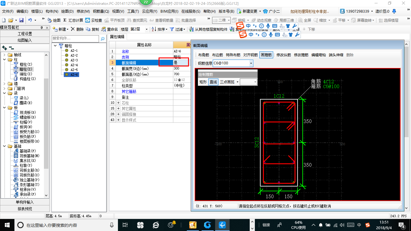

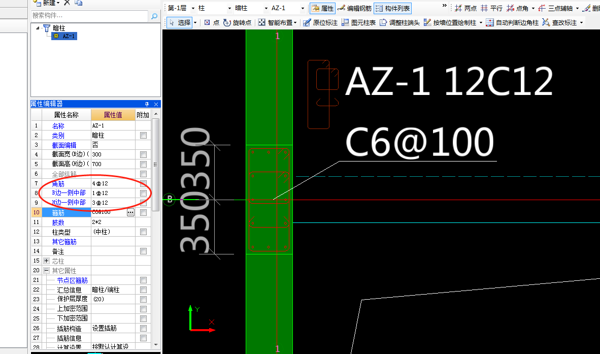

  • 如圖所示我輸入的暗柱的角筋、B邊一側中部筋、H邊一側中部筋的信息對嗎
    角筋
    你好:新建暗柱,按照圖紙輸入截面尺寸,完成后將截面編輯更改為“是”,按照圖紙輸入縱筋和繪制箍筋。暗柱
    2018-09-04 13:52:40
  • 縱筋就像你這樣輸入,建議你用截面編輯修改縱筋和箍筋
    2018-09-04 13:36:37
  • 除角筋外,B、H是單邊的配筋數量,對稱的。
    2018-09-04 13:37:56
