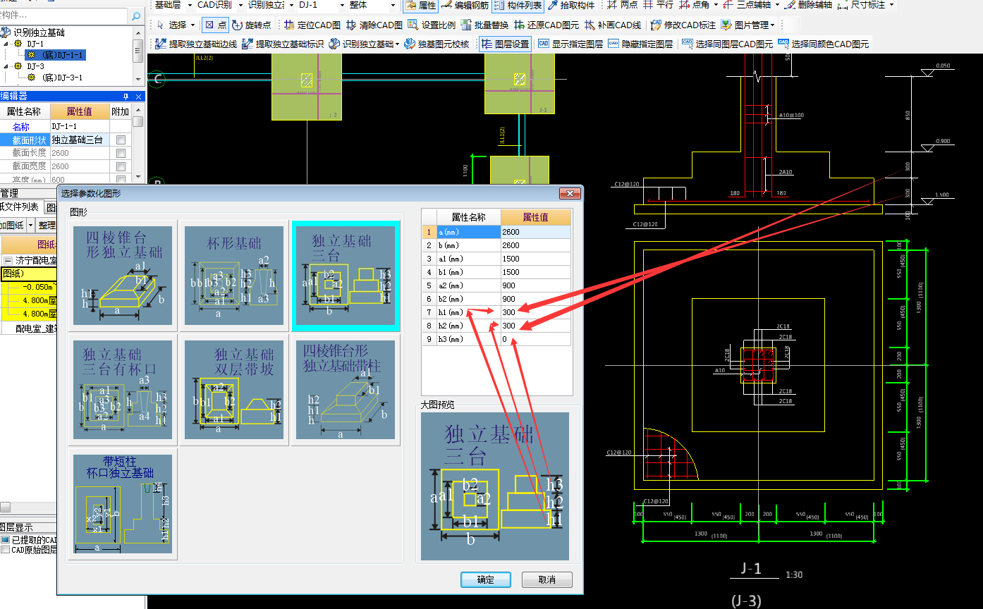

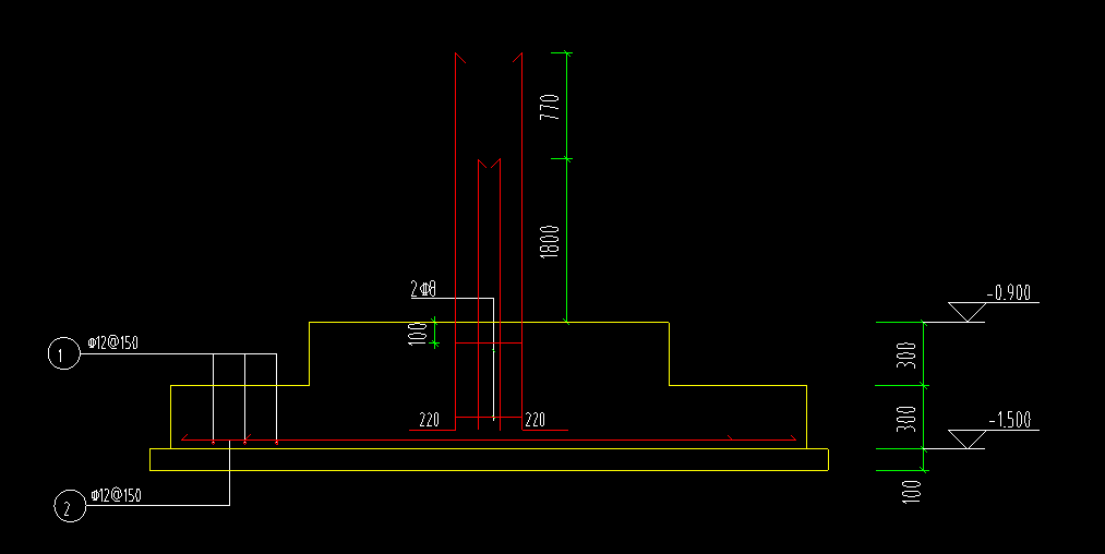

  • 這個基礎部分怎么畫
    這個基礎部分怎么畫 詳細點。謝謝答疑解惑
  • 用三臺的獨立基礎定義繪制就可以的,設置第三臺的高度為0,
    柱插筋不用管的,你繪制上柱軟件會自動計算的

  • 獨立基礎,選擇階式獨立基礎單元,輸入鋼筋信息就行了。
    不需要考慮柱子,將上一層的柱子復制下來就行。
