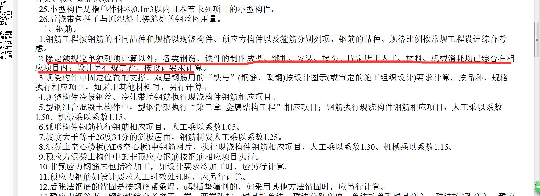

    昨天聽建筑課堂上的課程時,有人說這個搭接全部屬于施工搭接不應該計算工程量,請問是這樣的嗎?施工搭接定尺

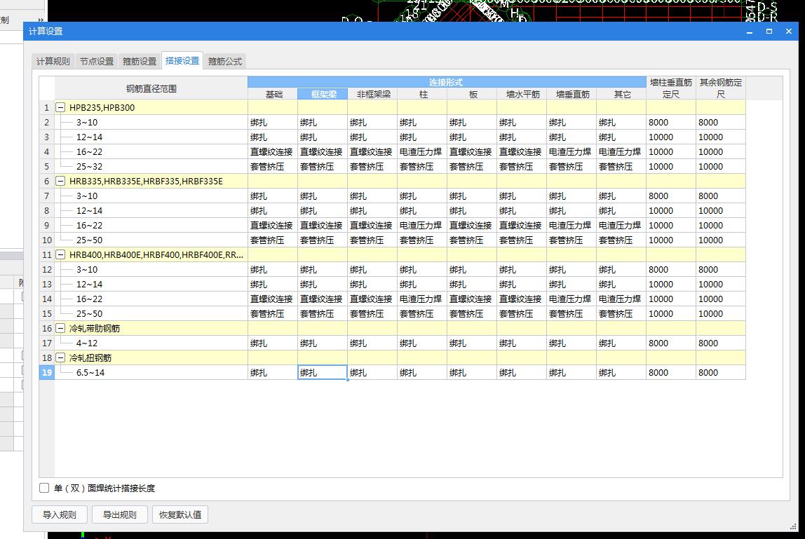

    補充問題:是否需要將鋼筋定尺長度改為無限大?
  • 按廣東定額是這樣的,設計搭接以外的搭接都不在計算工程量,設計搭接(比如架立筋和支座鋼筋搭接150mm,再比如柱豎向每層必須搭接),處理辦法是將定尺長度改為足夠長,比如200m
