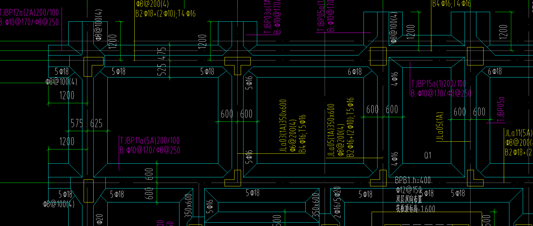

基礎開挖的疑問 急求解答!!??!
1.基礎部分, 有條形基礎 獨立基礎 還有局部的閥板基礎 現在開挖的話 是分別套取對應的 基槽開挖 基坑開挖 基礎大開挖 還是整個合并套取一個基礎大開挖? 2. 湖北地區定額中 G1-261是挖掘機挖溝槽、基坑土方并裝車 一、二類土。 假設基礎中基槽有100m3 基坑有100m3 我套取了G1-261后 機械按照90%計算 那么G1-261的工程量就是180m3 剩下的20m3采用人工開挖 是不是分別套取 對應的人工挖基槽 人工挖基坑定額? 然后再套取裝載機裝土(人工開挖的部分)上自卸車 定額? 最后套取自卸車運土方? 請各位 認真看完問題 再回答 謝謝!??!
