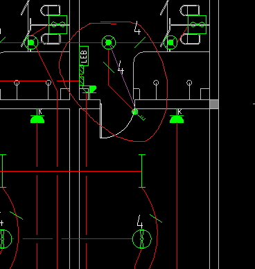

    我看有些插座的管線是一來一回的,不知道這個燈到開關沒有一來一回,這個得怎么判斷?這管線是按紅色長度算還是紫色算?個燈
     插座不存在接線盒所以會有一進一出,燈具到開關燈頭盒就相當于接線盒了,不用考慮一進一出
    這管線是按紅色長度算還是紫色算?
    按圖計算,紅色長度
