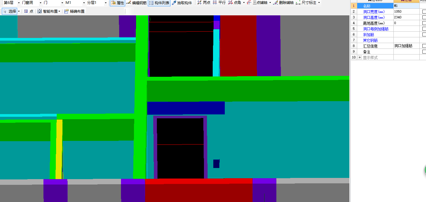

  • 門的洞口高度需要整體加大40mm嗎?比如門的高度是2300,那我需要改成2350嗎?
    因為建筑和結構在做法上面相差40mm,那門的洞口高度不就要加大40mm嗎?要加上地面做法40mm的高度,這樣子合理嗎?地面做法
    不合理。不應該加。
    2018-08-28 10:49:58
  • 不需要,建筑高度是加了一些找平等結構做法,門的高度你按照建筑的標高設置就行,不需要去調整的
    2018-08-28 10:52:05
  • 不加,提量不影響的正確性,這就是造價的量準
